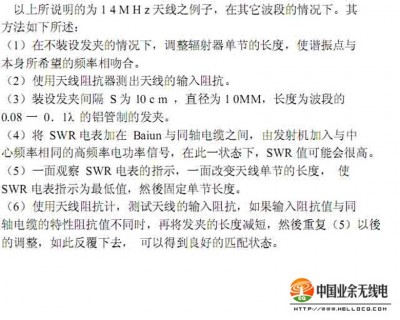

请问老师和各位朋友,有文章提到“.........短波波段八木常用的“发夹式”匹配,是在馈电处并接一段U型导体,它起着一个电感器的作用,和天线本身的电容形成并联谐振从而提高了天线阻抗............”。
现在我没有明白这个“发夹”与频率是个什么关系?如果用在中心频率14.2兆赫兹的八木天线上的具体尺寸是多少,调整时应该注意什么?谢谢啦!

发夹的作用是阻抗匹配,一般YAGI阻抗会低于50欧姆,利用合适的发夹长度使阻抗接近50欧姆。

BA5DX:发夹的作用是阻抗匹配,一般YAGI阻抗会低于50欧姆,利用合适的发夹长度使阻抗接近50欧姆。 (2012-09-12 20:48)
合理设计可以做到不用匹配,有50欧姆左右的设计,唯一麻烦的是,增益和前后比需要折中。
不过 50欧姆的设计也差不到那里去。

谢谢大家帮忙,但是没有具体的尺寸和要求吗?BD4JK说的资料我手头没有哇! 哪个朋友给个具体的吧!

哈哈哈!有解啦!感谢山东的朋友提供资料!不敢独吞,分享给大家!
