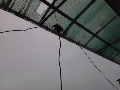

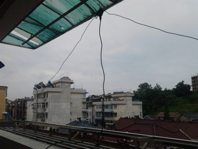

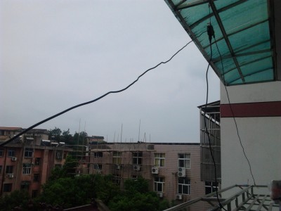

上不了屋顶,只能在阳台上架,这是我的第一个短波台子,但天线的问题我很头疼,希望得到高手的帮助,阳台上如何架天线?

   我也是新手,这样架设恐怕不行太低了 驻波大吧

45元买个六米的渔杆,支出去

买个300块的BA3TT的杆子,把巴伦支出去(注意扎好,不要掉下去砸到人),线拉回来,架成“睡”倒V

我类似这样试过,没喊通几个台,还是鱼杆吧。

只要阳台面积够大,没有什么不可以的。面积小就搞个10米、6米波段的。
