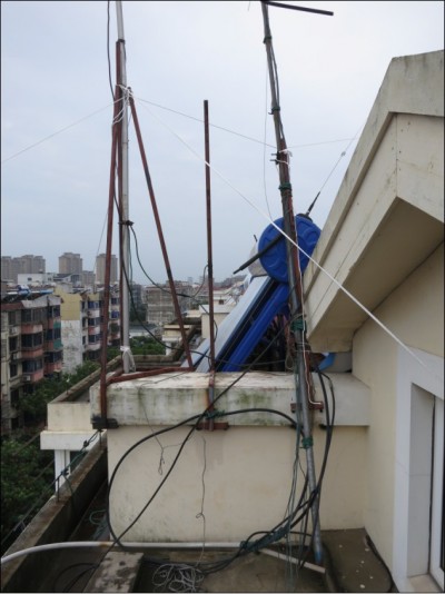

天线的支架一定要做好,不然真头大的

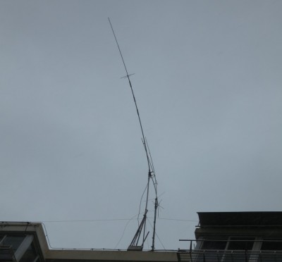

十级风中的7075铝材正V和SB天线,高度六米
http://v.youku.com/v_show/id_XNDM2NzE2ODAw.html
十二级风中的7075铝材正V
http://v.youku.com/v_show/id_XNDM2ODIwODIw.html
十二级风中的6063铝材正V
http://v.youku.com/v_show/id_XNDM2ODIwNDgw.html
看完录像的买过我二版正V的朋友应当明白为什么我二版会全部免费更换大铝管为7075了吧,台风太吓人了

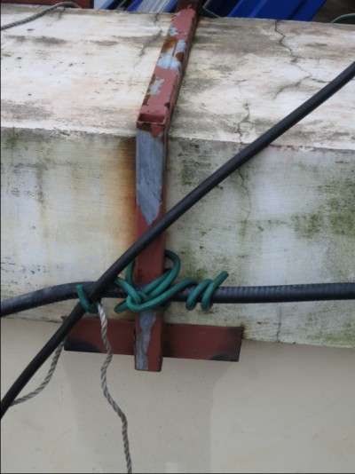

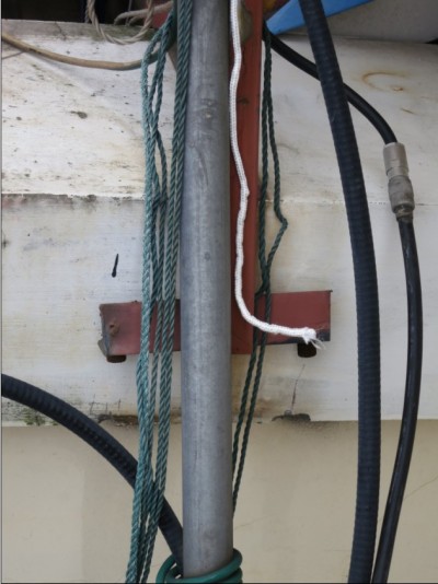

风还没停,现在坏掉的还只有家里房面的天线支架,焊点开裂

6063铝正V没有顺风向,现在看是风阻最大的迎风面,来台风就要顺风而为风阻估计就轻许多,这样压力很大,固定杆底部固定不牢有倒的危险。
7075铝正V仅仅绑一根不牢靠的绳子随风摇摆,如果铝管脆弱+左右摇摆大+时间长,绑绳一侧的铝管要受力拉弯受损。
~这么大台风(10-13级),正V,八木观察好风向,尽量顺势而为,上风+下风分别拉2根紧固风绳或4根,一定绑牢,如果绑上一根宽松的风绳,它晃起来的冲力很大,容易使天线自身受损;那还不如不绑,它还随风找到风阻最小的位置。

支架用了五年,完蛋了

不锈钢的更不行,我看不锈钢的基本都是钎焊,焊料是堆在表面的,电焊有蚀熔,是把表面化成铁水再凝固的。
