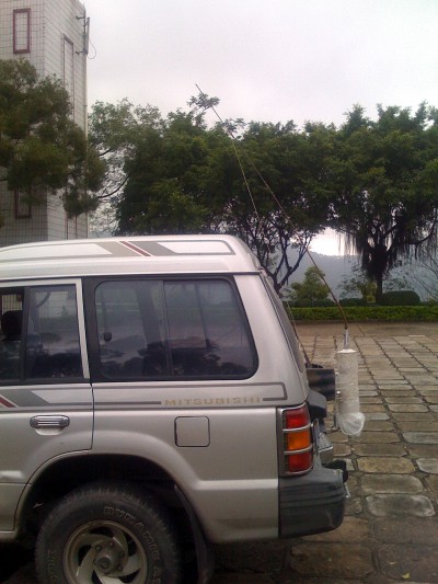

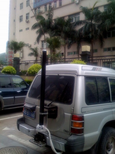

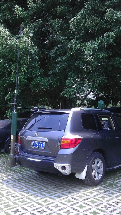

以前对HF车载GP很感兴趣,DIY了电动调感几个版本,还是改到最后的版本为最好。
分享一下部分制作过程 http://user.qzone.qq.com/1844147843/photo/V11RZlH70u7AdU/

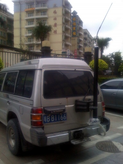

只看该作者 1楼 发表于: 2012-06-28
一期的;

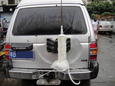

只看该作者 2楼 发表于: 2012-06-28

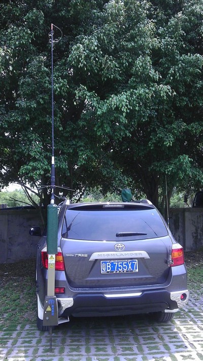

二期货

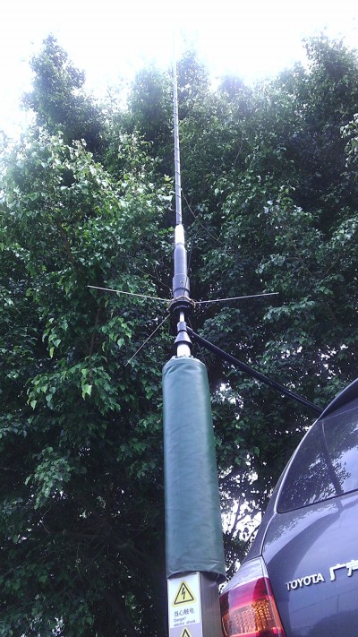

只看该作者 3楼 发表于: 2012-06-28
三期货;

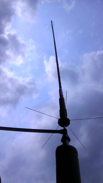

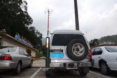

只看该作者 4楼 发表于: 2012-06-28
四期的;

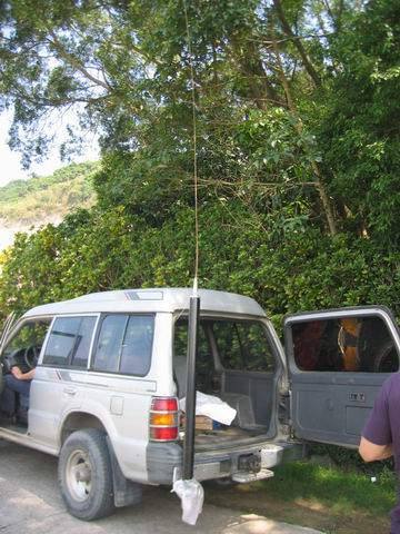

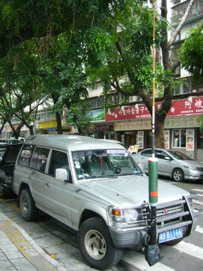

只看该作者 5楼 发表于: 2012-06-28
五期的;

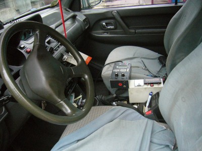

只看该作者 7楼 发表于: 2012-06-29
牛B,自动的吗?

只看该作者 9楼 发表于: 2012-06-29
回 BG5EHX 的帖子
BG5EHX:牛B,自动的吗? (2012-06-29 08:11)

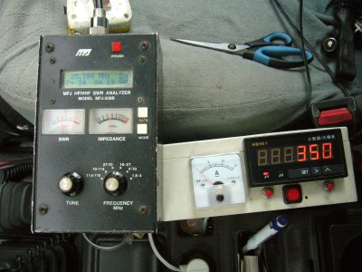

应该说是半自动的,因我是先测好几个频点最佳位置后再记住相对应显示的数,要用时在架驶室里直接按到该数即可,如举例7.023在120,7.050在130,14.270在310,21.400在500等等,如用那频段就可按入所对应数即可

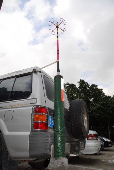

371
只看该作者 12楼 发表于: 2013-01-17
最后一款改进型以最快150码速度进行动中通测试各项所谓指标均为正常,120码以下均为最优。
