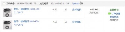

分享新找到的磁环,NXO100的,比较便宜,而且真实有效 [复制链接]
离线BG5EHX
4679
只看楼主 倒序阅读 0楼 发表于: 2012-06-22

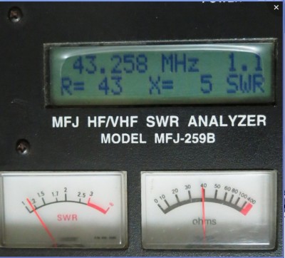

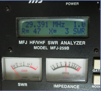

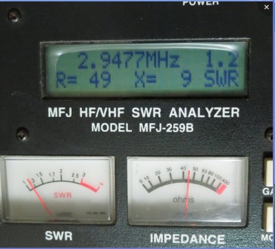

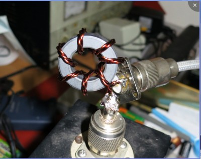

淘宝里找到的,今天做了测试,不错,50MHz的FM功率100W长发5分钟,假负载有点点热,漆包线有一点点热,磁环什么温度都没有,说明这家的磁环过关,可以用来做1:1的巴仑,应当就是NOX100的产品,测试的磁环是小的那种,31的
分享出来,给找磁环的朋友

用天分测出的数据
