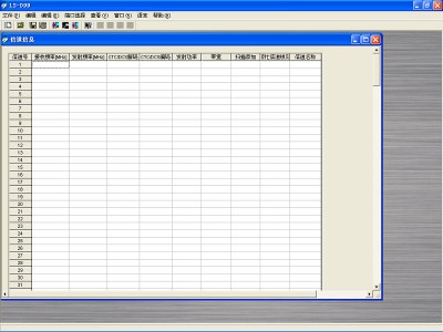

从淘宝上买了根USB多用写频线,结果带的驱动光盘无法打开。从网上费了半天劲,终于搜到了驱动,贡献出来,免得和我有同样遭遇的朋友再费时。
这个USB写频线的转换芯片是PL2303_Prolific。
PL2303_Prolific_DriverInstaller_v1.5.0.part1.rar (977 K) 下载次数:77
PL2303_Prolific_DriverInstaller_v1.5.0.part2.rar (977 K) 下载次数:64
PL2303_Prolific_DriverInstaller_v1.5.0.part3.rar (873 K) 下载次数:68
同时,上传易信LS-28H双段对讲机的写频扩频软件。写频软件与LS-D99是通用的。来源于ham.hellocq.com的BG5TLE。
LS-D99 V1.1103.part1.rar (977 K) 下载次数:483
LS-D99 V1.1103.part2.rar (552 K) 下载次数:70

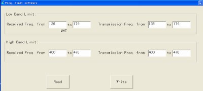

扩频软件,据说与健伍对讲机通用,同样来源于隔壁的BG5TLE.
LS-28H双段 扩频 锁频软件.rar (14 K) 下载次数:43

大概可以扩到多少范围

无常公子:大概可以扩到多少范围 (2012-05-29 22:20)
UV段发射分别比图中的数据上下可以各扩展10MHz左右。接收没试。
不过图中的频率范围已经够用了。
由于电路带通滤波器、VCO等硬件限制,超出以上范围很广时虽然还能显示,但接收和发射实际频率和显示的频率已经不一致了。
