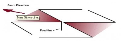

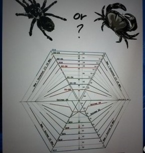

HexBeam应该是两单元,最多5到6个波段,增益没有SpiderBeam高(三单元),但体积小不少,eHam上国外火腿的评价都很好。
曾用呼号:BG7KFZ
离线BD4KA
7882
只看该作者 48楼 发表于: 2012-05-18
是不是这个类似的天线呀?
http://g3txq-hexbeam.com/

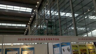

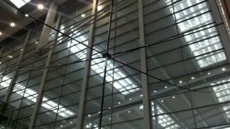

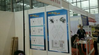

在深圳展会看到过这天线,也详聊过,先不探讨天线的效率,先看看这个天线的设计和结构及各个细小的部件,都是由制作者经过详细评估才选用和改良后使用的,看得出是真的用心去制作的,我认同他是一个精品来的。
