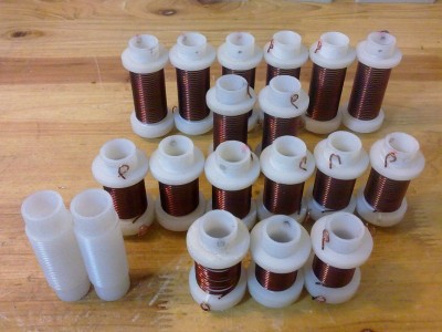

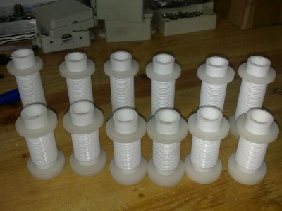

前晚清理了一下,发现这么多的线圈做报费了,都无法用在小八木上了,做成双段TRAP也只能用来当三波段的正V来玩了
昨天晚上再车一套出来,马上再做一套进行全面的测试,后面还要做二套成品,通过全面测试后就可以提供全套的数据和套件了

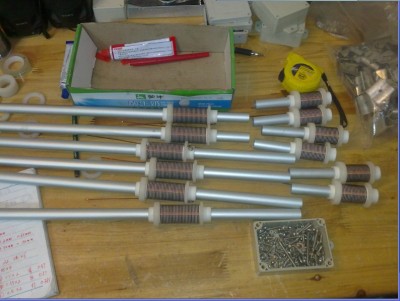

这个天线现在正在制做第二套和第三第四套,这四套的制做细节会有改变,目的就是看数据是不是一至,如果一至,那么后面会提供套件,但不再做成品,有点费时间,一套天线要16个小时的工作量,如果单是提供套件,那么只要四个小时的工作量就OK了,这四个小时主要是车制骨架和切配铝管.如果经过全面测试下来后面数据有效稳定,会提供套件,套件价格会定在600-800元之间.
这张图是我今天干的,算是骨架上的线圈绕好了,明天外壳封装好TRAP就算完成了
这个天线我认为自制并不难,骨架我车好后,那么余下的工作就是涂胶水,打孔,拉铆钉,上镙丝,绕线,完全是小工的活,所以一个人重复这样的事,太无趣了.
