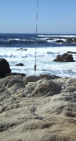

pac-12是一款携带方便,架设容易的简易通联天线,7m增益是-db(估计-2db以下),14m也接近负增益,不可能有很好的效果。不过传播好的时候,不玩dx也可以。有条件的朋友可以改造一下,14m工作时候把电感去掉,加长到5.4米左右,变成1/4全尺寸gp天线,效果会好很多,发射仰角也随之降低(八木天线要架设近15米高才有这么低仰角),经试验效果不错。7m也可以用5米加感方法,效果也有提高。图是bg2rhe的2个天线,加感工作7m不加感的14m.
理论+实践=这样才叫玩转。。。。
  老大厉害啊。。。。   有理论,有实践,不服也不行啊。。。。
请教一下如果再把她搞成1/2或全波长,不加感效率会提高很多吗。。。。
最近正做了个11米的,想试验一把。。。

加感线圈高了,我怎么调节驻波呀。
我的pac-12天线在20米波段已经是全尺寸了,所以加感线圈现在只是用在40米波段上,可以通过试验确定好位置,然后直接焊一个短路线,固定使用。这样就算在高也没问题了。

做1/2波长天线dx通信效果肯定要好于1/4波长的,不过要注意2个问题:1是半波长天线端馈电匹配麻烦,用中馈比较容易成功;2是半波长天线发射仰角一般是3-27度范围,1/4波长是10-55度,用1/2波长天线在1500km(参考值)距离以内可能没有1/4波长的效果好。

这个天线并不是怪胎,它的存在还是非常合理的。但是必须认知一个前提:缩短型天线远远比不过其他标准尺寸的天线。抱着太多幻想使用那肯定会失望的一塌糊涂。
首先这是适合郊外旅游的便携天线,当然这样的旅行必须有一定的目的性,也就是说对环境有一定的要求。比如在海边,或者在高山,第一要相当开阔的环境,第二最好有高度。满足这样的条件qrp通联才不会太难,否则真的意义不是很大。可以物尽其用感到快乐,但是千万不要抱有比其他标准尺寸天线更好的幻想,因为那不可能。
抄收!!!   感谢您的回复, 看来1/2波长的gp天线通国内是不理想的,这也就解释了为什么在测试1/2波长的gp天线时,总觉得效果不理想的原因,因为在1500km以内不是他的强项,而我们多数经常能随意通到的电台在1500km内的居多,所以反馈效果不理想。

proven performance: measured at only 0.8db down from a full size antenna on 20m.
已被证明的性能:经测量,与20米段(14兆)全尺寸天线比较,只相差0.8db。(性能非常好)
野外使用的好天线。
