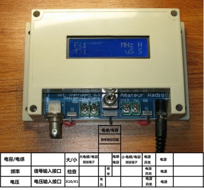

   如下图所示:图中是仪表的正视图,各个按键的功能有图中的表格列出。仪器的基本使用方法是接入5V电源,打开电源开关,中间的单刀三掷拨动开关选择测量电容,电感;频率;电压三类功能。表格中每一行表示仪表的一类功能下,仪表各个按钮,端口的功能。空白表示该按钮或端口和本行表示的功能无关。因为仪器中间有两个按键,表格的中间用突出部分表示上面的按键。一般在进入某功能时不要接入测试元件,因为进入功能时,仪器根据外部情况进行校正。

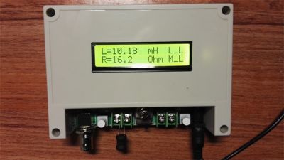

测量大电感:中间扭子开关向左,左边拨动开关向左,元件接入大电容电感测量端子即可测量。
   仪器显示电感分量和串联电阻分量。

B.频率
   首先中间的功能选择开关拨到中间。
测量高频频率:信号输入接口输入信号源,中间扭子开关向右,即可测量频率,探头的衰减倍数影响测试性能。
测量低频频率:信号输入接口输入信号源,中间扭子开关向左,即可测量频率,探头的衰减倍数影响测试性能。
稳定性检查:左边拨动开关向左,仪器只显示频率稳定信号源的频率。
   仪表显示输入信号的频率和周期。

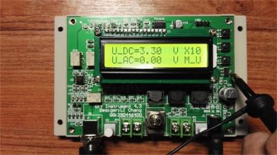

C.电压
首先中间的功能选择开关拨到最左边。
电压输入接口输入电压信号,当外部探头衰减比为一时,左边拨动开关向右;当外部探头衰减比为十时,左边拨动开关向左,用来配合探头的输入比例。
   仪表显示输入信号的电压直流和交流分量。
