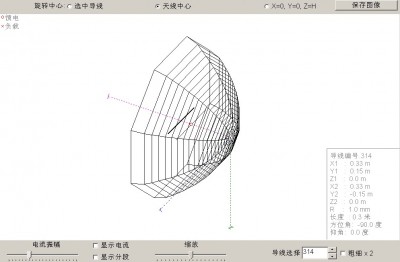

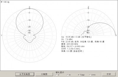

435mhz盆形反射天线,
主振子,2#175mm, 离盆底260mm
盆径800mm,盆深453mm, 增益g=15.9dbi,
有空用1200mm,c波段天线试试.

只看该作者 4楼 发表于: 2010-07-26
老朱这个锅如何画出来的?
离线BI7LNQ
601
只看该作者 5楼 发表于: 2010-07-27
有设计资料么
离线浦东星
4223
只看该作者 6楼 发表于: 2010-07-27
有设计资料么
在天线仿真软件mmana-gal 的范例库中,vhf beams,mirror.maa.

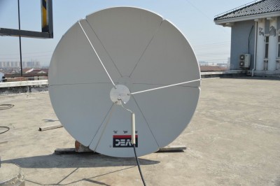

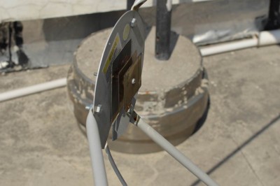

只看该作者 10楼 发表于: 2013-03-11
[attachment=undefined]1.5米SVEC天线 。锅盖新用途.-----------------2.4GHz蹭网天线.
