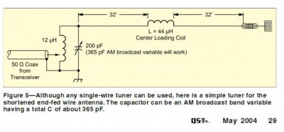

有没有加感的1/2波长天线?怎样实现?相同长度尺寸较1/4波长天线性能是否相当?
1,有加感的1/2波长天线,加感缩短的后的半波长双极天线就是(半波长双极天线,就是中间馈电的1/2波长天线,两臂各为1/4波长,加起来总长为1/2波长,理论上在1/2波长长度的哪个点馈电与天线性能无关,方向图都是一样的,中间馈电就是双极天线DP,偏中心馈电就是温顿天线,在某一端馈电就是端馈电线),加感1/2波长天线见图1,坛里人做的,详见这里http://www.hellocq.net/forum/read.php?tid=259330,对于双极天线,加感最好位于最末端(共两个电感),馈电处(即中间)不要加。
2,实现方法就是:比如在7.05兆(40米段),半波长天线全长要20米,现在加感,使天线不需20米长,可以只需数米长+加感就行了。天线加感的作用就是缩短天线长度,易于架设。论坛里还有有加感双极天线设计软件。我曾译过的。
3,相同长度性能是否相当,我对你这个问题的理解是:a为1/4波长天线、b为相同长度的半波长天线(加感后使1/4波长长度等效于半波长),这个性能比较就不知道了,谁用天线模拟软件模拟一下试试,也许与加感加在何处有关。但要说明的是,这两种天线用处不一样,一个一般来说得水平放置,有方向性、噪声低点,一个垂直放,全向、仰角低,各有优点吧。

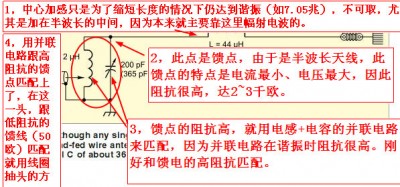

还有一种情况,即1/2波长天线不在中间馈电,而是在一端馈电(叫做端馈天线),此时也可通过加感缩短长度,缩到短于1/4波长都行,个人认为,此时不要把电感放在中间(图2加感放在中间,不好),放在两头最好,因为半波长天线中间电流最大,是幅射最大的地方,此处加感,明显减少了天线幅射,把电感加在两头为好。另外,由于是端馈,馈电处阻抗很高,达几千欧,想与50欧的馈线匹配就得加阻抗匹配系统(图3红字说明),加大了插入损耗,麻烦不说,可能还得不偿失,有试验条件的可试试。

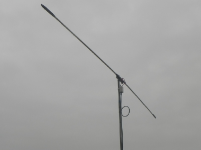

请看1/2波长缩短型成品天线照。
试制了一款20m波的端馈1/2波长天线(约10米长),使用效果良好。匹配盒不变,改为加感总长1/4波长(约5米长)垂直架设使用更为方便。
端馈匹配的优越性之一就是不用铺设地网和再调整。
