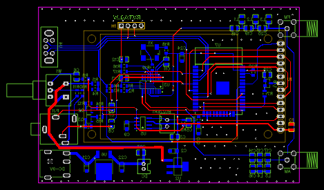

我用的SI4735出现一个很古怪的现象,我用的是有源晶振32.768,目前现象是晶振安上,屏幕显示0.00,晶振去掉就显示,调节也正常,但是是收不到电台的,一直不明白问题出在哪

有缘晶振脚结对没有?我用有源晶振可以,,  或者4735是假货

脚位不错,3脚输出接4735的19脚,测频率也是没问题的

在网上下载的电路,打板后SI4735 换为SI4731,用的有源晶振,目前的问题,有源晶振输出接上4731的19脚后,屏幕不显示频率,只显示000,去掉连线,显示正常,但肯定是收不到台,不知是何问题,请大佬给与诊断,

你I2C地址用的多少?你的SEN是接VCC,地址应该是0x63

启动查询的地址是不错的,高电平0x63  接地是11  ,目前sen 跨线接地了,开机显示地址是11,但是就是频率显示000,直接懵逼了,查电路也是没错的

另外电路是4735 ,我用的是4731,与这个有关系吗?但是在面包板搭电路4731 sen接地,是可以工作的

4731只支持AM/FM,4735支持AM/FM/SW/LW,会不会是这个问题?

难道是有源晶振,不能用有源晶振

搭接JJI 的4735测试板,用的也是4731,接我的板子,一切正常,

那只能换无源晶振试一下了

晶振问题
