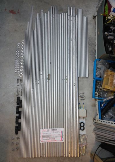

八木收到!晚上花两个钟头清点零件,把所有铝圈套在对应铝管上,扭好螺丝。
铝管间的套接缝隙很小,整体工艺比我的YP3好多了。
现在有个问题,之前楼主给了我20-6米所有波段的MM仿真文件,里面有长度,但现在巴伦引线对长度有影响,实际每个波段的振子长度参数应该是多少?
是不是除了最后一截铝管以外,其他的套接深度都是5CM?
而且我发现收到的MM文件在10米波段仿真前后比只有15-17DB,比楼主第一页提供的22DB有比较大差距,不知最终尺寸应该是多少。
以上所有仿真都是设置为 实际,离地高度10米进行
[ 此帖被永远的FM在2015-12-24 23:56重新编辑 ]

看来你要有得玩了,你有源是要减去2-4CM长度的,因为巴仑引线的长度原因,还有一个就是前后比,这个非常有意思,你要想达到20DB以上的数据,要在软件里细细的调整,相当相当费时间,你用自动优化也可以。还有一个,最后要看实际安装后的驻波曲线和软件里出来的曲线,你等于是在我做第一套测试件时做的全部工作。

周六经过测算,楼顶位置刚好可以装下15米波段(但第二引向振子长度要缩短5CM, 不然被旁边房檐挡住,经过计算这个会导致前后比下降约5DB,没办法了),花2个钟头标记所有振子长度,好不容易装好,由于升降杆故障导致只能升到约9米(离楼顶棚6米多,理论计算仰角约30度),100W叫了些欧洲,一个法国友台告诉我有很多人回答我,但我一个都听不到!第二天下雨果断拆了
同时咨询下楼主,这种铝材被水浸后会不会导致接触电阻增大,效率降低?
还有,在上面帖子提到激励振子长度要减去2-4CM补偿巴伦长度,那么引向和反射振子长度是不是也要对应减小2-4CM?
[ 此帖被永远的FM在2015-12-28 11:45重新编辑 ]

如果没有二个天线同时做比较,你无法得知当前天线的性能是如何的,100W过去,别人听到说明对方接收良好,他们发过来你听不到,证明你的接收不行,比如天线增益不足,还有就是底噪过大,第三种可能是馈线有差损。
铝管表面是不导电的,有没有水没区别,铝管之间导电是铆接和镙丝的接触点,面积是超过4mm平方的。
所有振子的长度,因巴仑引线要减小有源振子长度,别的振子增减都会对前后比增益有影响,我模型发给你了,所以我认为有源你减2-4CM看驻波外,别的振子减长完全要在软件上计算过再动手。

有一部分欧洲台信号非常清楚强劲,但大部分台都是模模糊糊微弱或者听不到。我感觉是我的 天线仰角导致某些地区接收信号很好,但他们用的天线仰角和我不同,发射过来刚好我是盲区,所以很难听到。
我周六测试的振子是每个长度都和你仿真参数相比少5CM,实际上我的短波机在15米波段测试全波段驻波都不起表。
