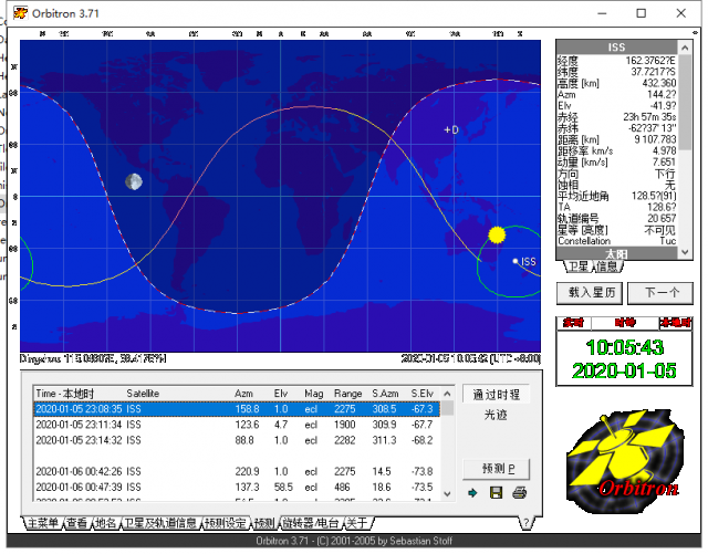

这两天在用ISS,但发现预报比ISS实际早二三十分钟,就是预报的时间,ISS其实还没到,星历更新了,不知道问题出在那里

bg5cps:这两天在用ISS,但发现预报比ISS实际早二三十分钟,就是预报的时间,ISS其实还没到,星历更新了,不知道问题出在那里 (2020-01-01 20:34)
可能是软件有bug,我查一下。使用时最好多个软件互相校对下。
一是先校对卫星当前星下点经纬度。
二是看当前地点、时间设置是否正确。

回 bg5cps 的帖子
bg5cps:
和 Orbitron的卫星位置、指向、预测做了个对比,没发现有大的出入。
如果再发现异常,可以把软件设置成调试模式,把过程参数截图发给我。
谢谢试用。
