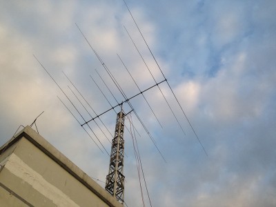

收到Y3C11一段时间了,除了抽空打完铆钉,一直没有空上塔。这两天才几个年轻人帮着组装上塔。
按照EHX给的数据,第一次上去,10米、20米的数据就很好,15米略差;电话请教EHX,按他指导作一点调整,就都好用了。
天线用九米升降塔,装在楼顶水塔房顶的边上,相当于一半离楼面约9米,一半离楼面约15米。
测试用电台出30W功率,加ES120功率驻波表。
20米:   14.000          14.100         14.270
SWR          1.15              1.05             1.5
15米:   21.000           21.100        21.200
SWR          1.5                 1.3              1.5
10米:   28.000           28.200        28.400        28.800
SWR          1.1                 1.02            1.15            1.5
用天分参考读一下电抗,10米20米都只在6--9欧 ,15米较大约20欧上下(也许是感应馈电的原因?)

多谢CT003的架设报告
15米波段对高度要求也比较的高,阻抗当时为了前后比和增益做了一定的牺牲,2.0以下的驻波有350-450K左右的带宽,如果太优化驻波到1.1以下,那么前后比会掉到16db以下,现在这个15米波段的数据对高度也相当的敏感,驻波会因为高度不同起变化。但前后比会非常爽,会在20DB以上,现在立起来的七八位朋友应当都会有强烈的前后比感受,许多电台你不对着他根本叫不通,不太会出现天线屁股叫别人还会给个59+的信号报告

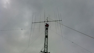

今天广东朋友雨中架设八木
看他那的结果,是不是一次安装成功,无调
呼号:BG5EHX

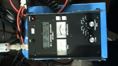

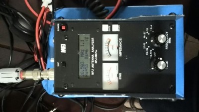

离线BG5EHX
4680
只看该作者 175楼 发表于: 2014-07-12

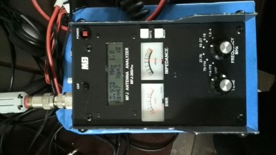

20米波段,总体都有点低了
呼号:BG5EHX

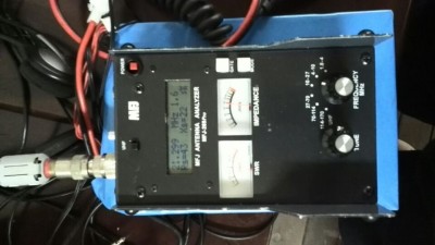

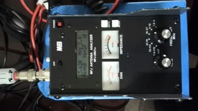

离线BG5EHX
4680
只看该作者 176楼 发表于: 2014-07-12

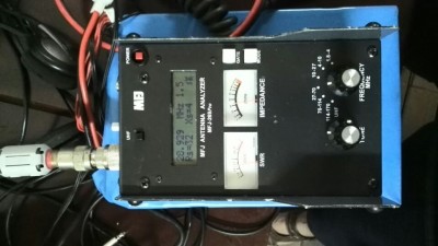

15米波段

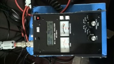

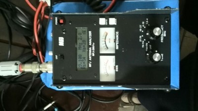

离线BG5EHX
4680
只看该作者 177楼 发表于: 2014-07-12

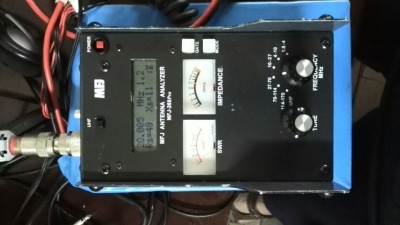

10米波段

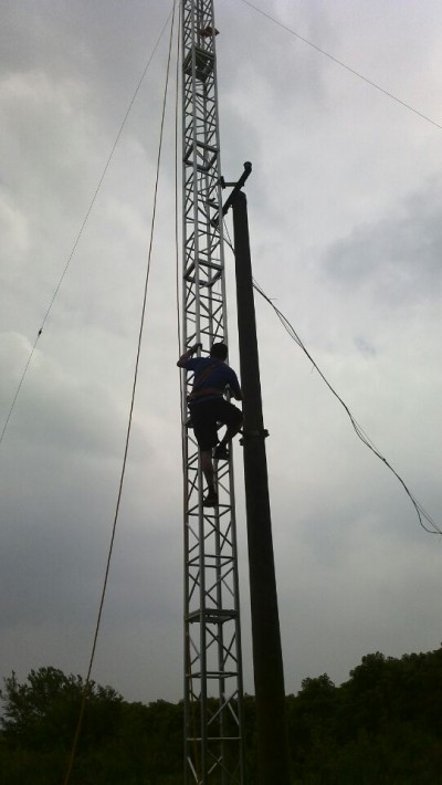

4680
只看该作者 178楼 发表于: 2014-07-12
今天又一付天线上塔,雨中,广洲朋友,刚刚QQ上讲上塔无调结果完美。等他的图片
