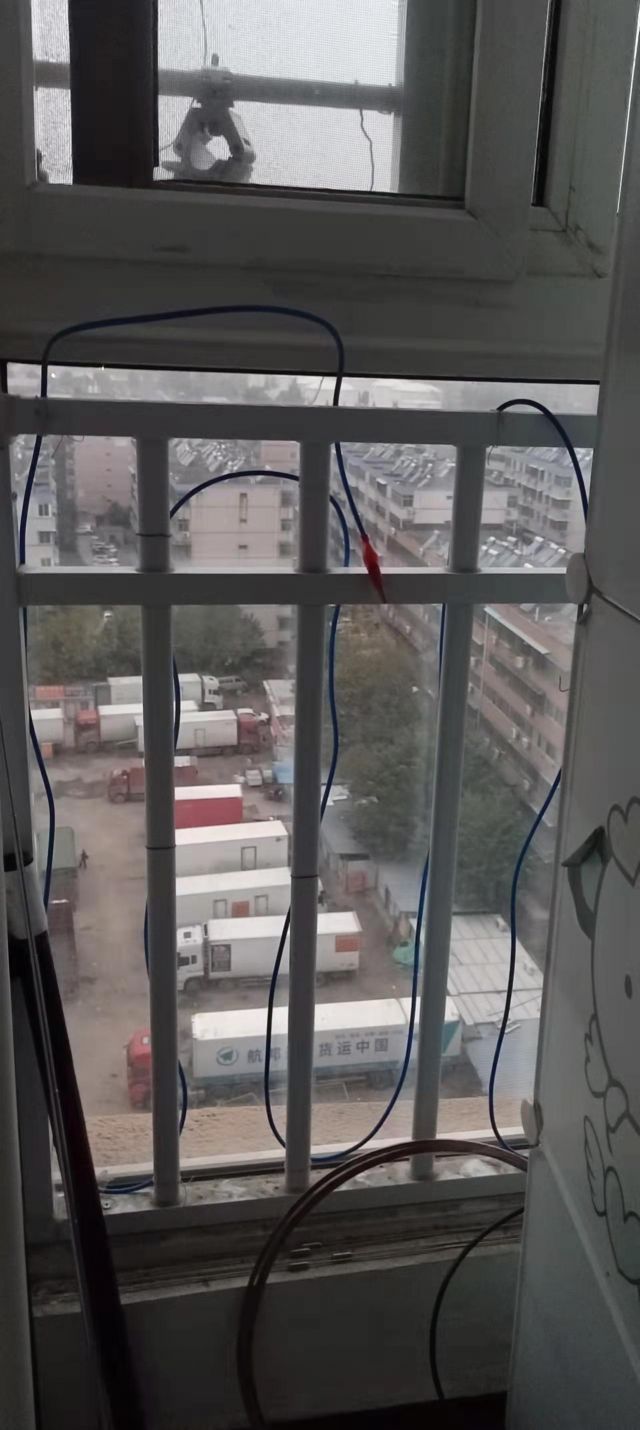

我这两天试制了一根,总体还是成功的!很感谢楼主分享。
大概情况如下,在这里汇报一下:
绕线杆买的时候大意了买短了,只有1.2米长,预留大概10公分用来固定,绕线部分只有1.1米长了。管径只有不到2公分,这样的话,就要绕118圈,圈间距只有0.6公分左右。顶端我装了一个可拆卸的1.2米长的拉杆天线。
测试了一下,不接地网的情况下,正好谐振的14.270兆,接地网时谐振点偏高一点,到了14.7兆,怀疑是不是地网过长了?
还有个惊喜,这个天线还可以谐振在7.9兆左右,用一下天调,可以拉到7050上。这是测试状况,暂时还没有通联成功

实践不是很顺利
哎,看来我高兴早了。折腾了好多天了,还没有彻底成功。
谁知道这个天线的阻抗是多少?是否需要使用巴伦?是否需要在馈线上做扼流圈?我现在困在这个问题上了

离线BG6LH
486
只看该作者 173楼 发表于: 2021-11-08
回 bh9feh 的帖子
bh9feh:哎,看来我高兴早了。折腾了好多天了,还没有彻底成功。
谁知道这个天线的阻抗是多少?是否需要使用巴伦?是否需要在馈线上做扼流圈?我现在困在这个问题上了[表情] [表情] [表情]
下面是我 .. (2021-11-07 23:28)
你没做地网吧。。。
这天线的模型是1/4GP,需要地网,馈电阻抗是1:1的,需要1:1巴伦或者扼流圈。

离线bh9feh
261
只看该作者 176楼 发表于: 2021-11-08
老师好,我做了扼流圈后谐振点从14.2兆跑到了13.5兆。我现在考虑要么继续修剪线圈,要么我就想放弃掉扼流圈,用1:1的巴伦

离线BG6LH
486
只看该作者 177楼 发表于: 2021-11-08
回 bh9feh 的帖子
bh9feh:老师好,我做了扼流圈后谐振点从14.2兆跑到了13.5兆。我现在考虑要么继续修剪线圈,要么我就想放弃掉扼流圈,用1:1的巴伦 (2021-11-08 18:06)
你先找一根5米左右的导线,接在天线根部接地处,自然垂到窗外,形成一根地网。
扼流圈和1:1的作用是一样的,也可以接1:1巴伦,不用扼流圈。
看了你的帖子好几天了,现在觉得你最大问题是没接地网,所以馈线外皮在承担地网的作用,所以馈线的形态、扼流圈的圈数,才会对G90的驻波读数产生影响。
https://bg6lh.netlify.app
离线bh9feh
261
只看该作者 178楼 发表于: 2021-11-08
地网其实是有的,只是可能不太对,我搞了一根大约4米长的带皮多股铜线,弓字形盘在防盗网上,一端接在天线根部馈电点的同轴电缆的外皮。不知道这样有没有什么不妥,还请老师指教

离线bh9feh
261
只看该作者 179楼 发表于: 2021-11-09
回 BG6LH 的帖子
BG6LH:
地网其实是有的,只是可能不太对,我搞了一根大约5米多长的带皮多股铜线,弓字形盘在防盗网上,一端接在天线根部馈电点的同轴电缆的外皮。不知道这样有没有什么不妥,还请老师指教
图中那根带鳄鱼夹的蓝线,就是我搞的地网
