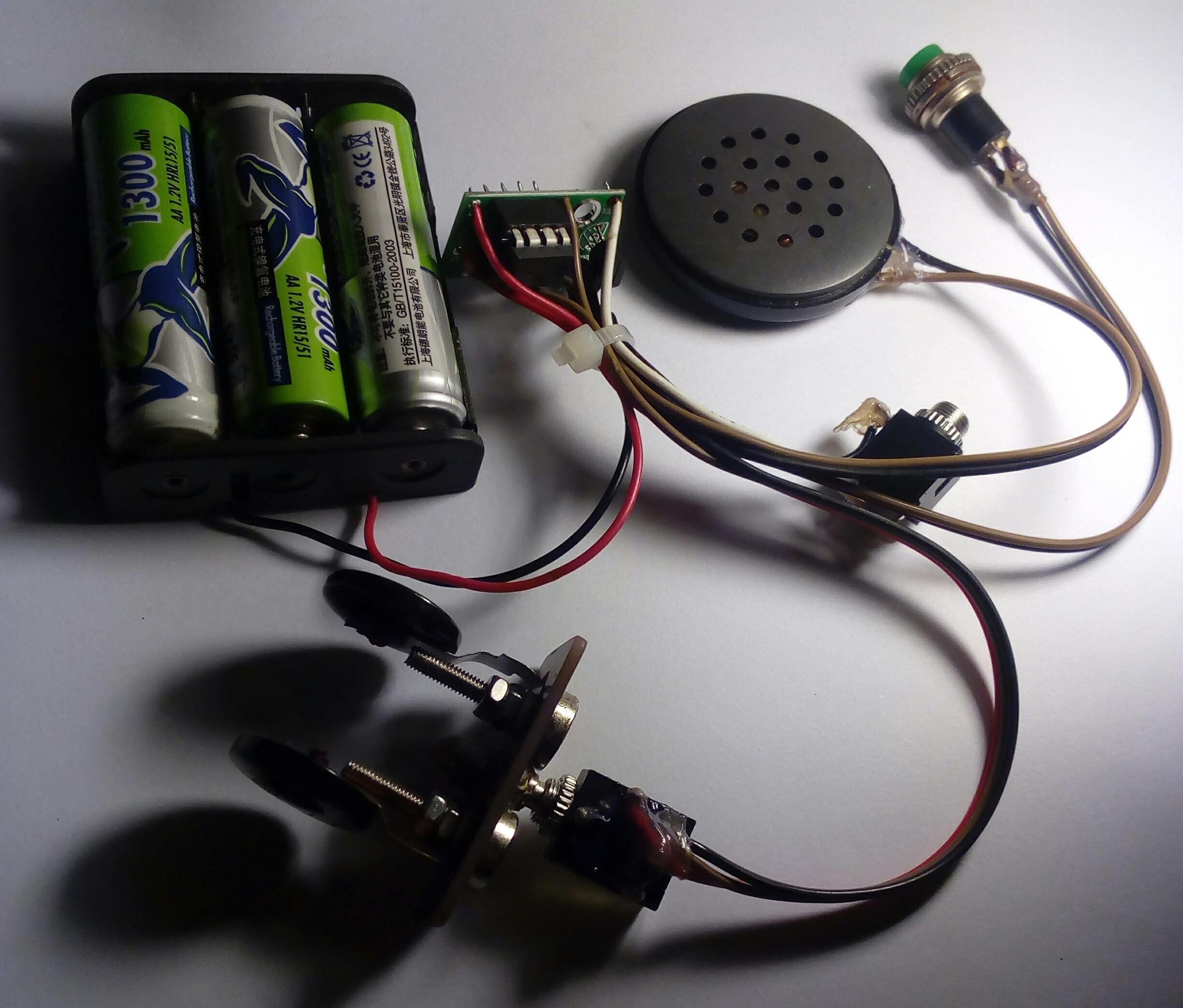

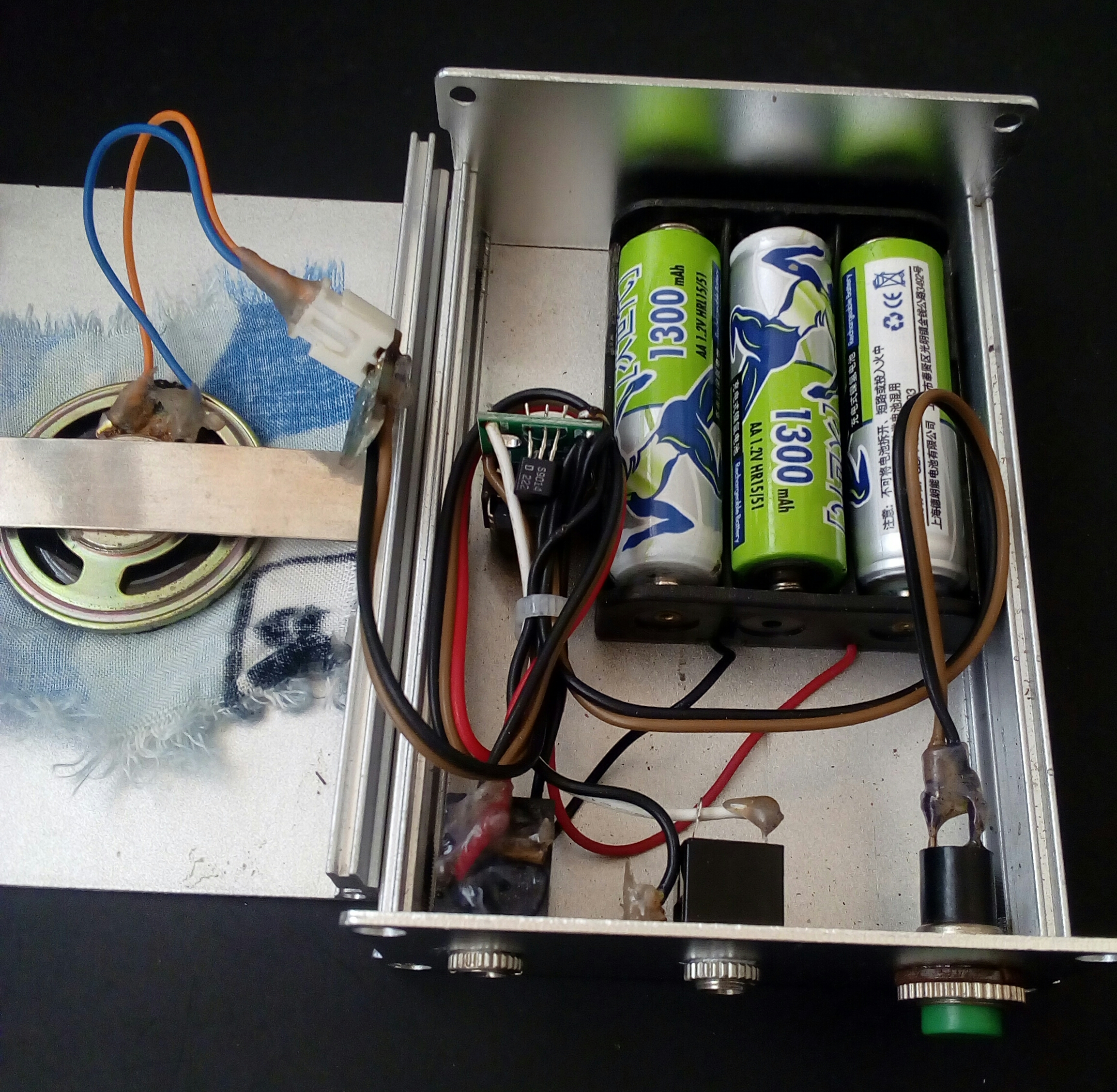

BD4RG  OM  卜先生:谢谢您!
我装好了您赠送的自动键电路。非常好用~
这样,我可以给没有自动发报的机器升级了~
用9014代替9013,用10K电阻代替4.7K的。
73!
在线bd4lb
3773
只看该作者 144楼 发表于: 2017-06-08
很好的半自动键控制器。谢谢BD4RG卜先生!

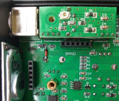

回 bd4rg_qrp 的帖子
bd4rg_qrp:发射指示LED是接了个电阻和二极管并在天线输出端,应该是检测天线端的电压。如果不亮是不是此时的电压低了?如果有示波器的话可以接在天线端口测测看。 (2017-06-06 19:55)
rg老师,我的也是接假负载LED亮,接天线不亮。假负载时电阻发热说明有功率输出

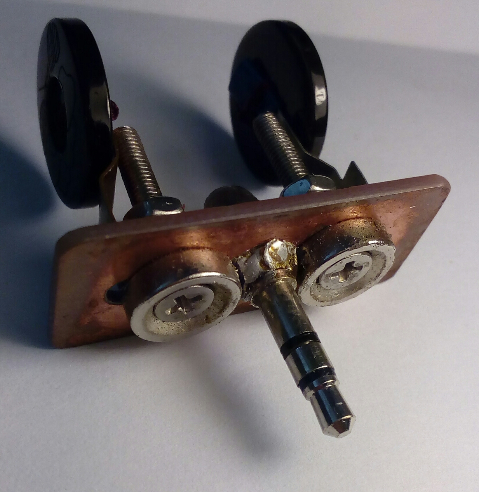

离线bg9ezn
182
只看该作者 149楼 发表于: 2017-06-08
回 bd4lb 的帖子
bd4lb:[图片]BD4RG  OM  卜先生:谢谢您!
我装好了您赠送的自动键电路。非常好用~
73! (2017-06-07 23:33)
你这个键挺好, 求360度细节图

回 yeying1949 的帖子
yeying1949:
这个问题的原因找到了。由于设计时的疏漏,当接了没有直流对地通路的天线时因为没有直流通路,不能提供发射LED灯的反向电流通路,导致LED灯不能正常点亮。
解决办法:
接一只二极管给发射指示灯提供反向电流通路。方法是按下面的照片在D4和R5的连接点对地之间接一只二极管即可(把滤波器板取下来靠近天线座的地方)。二极管可以用1N4148之类的开关二极管,也可以用1N60 之类的检波管。二极管的正极接地,负极接在D4和R5的连接点。
给各位添麻烦了,抱歉!
[ 此帖被bd4rg_qrp在2017-06-08 15:22重新编辑 ]

回 bd4rg_qrp 的帖子
bd4rg_qrp:这个问题的原因找到了。由于设计时的疏漏,当接了没有直流对地通路的天线时因为没有直流通路,不能提供发射LED灯的反向电流通路,导致LED灯不能正常点亮。
解决办法:
接一只二极管给发 .. (2017-06-08 15:21)
抱歉,我的天线没有巴伦,没有直流通路。不改了要改就改天线了,谢谢rg老师

只看该作者 155楼 发表于: 2017-06-08
这一批黑鼠都有这个问题么

回 bg4jnd 的帖子
bg4jnd:这一批黑鼠都有这个问题么 (2017-06-08 16:41)
抱歉,今天之前发的都有这个问题。

回 bg4jnd 的帖子
不是问题,只要您的天线有巴伦没啥事的,我是dp天线,
