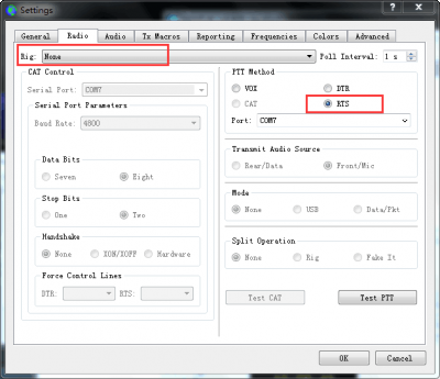

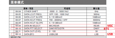

离线shtsunwu
1220
只看该作者 146楼 发表于: 2018-03-07
至今没有搞清楚   band 中的  data      和 rtty  的使用方法,  我现在都是在用ssb模式搞数字。谁能说说说。。。。。 data  rtty 的用法   我用data 模式  接收的信号频带很窄  收不到应有的信号。没有搞懂,说明书也不详细。
[ 此帖被shtsunwu在2018-03-07 09:06重新编辑 ]
呼号BG2CRP
黑龙江省五常市

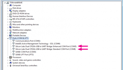

离线莫森
365
只看该作者 147楼 发表于: 2018-03-07
说的不一定对,供参考。  前几天在QQ上与重庆的ham讨论891玩FT8时,对方WSJTx软件设置总是有问题。折腾了几天后终于好了。
1.数据盒子的USB接电脑,音频线接电脑。
2.数据盒子的DATA线接电台的DATA口。
3.电脑的USB线接电台的USB口。
4.电脑要安装891的USB专用驱动,安装时电台处于关机状态。
[ 此帖被莫森在2018-03-07 10:17重新编辑 ]
离线shtsunwu
1220
只看该作者 148楼 发表于: 2018-03-08
回 莫森 的帖子
莫森:说的不一定对,供参考。  前几天在QQ上与重庆的ham讨论891玩FT8时,对方WSJTx软件设置总是有问题。折腾了几天后终于好了。
2.数据盒子的DATA线接电 .. (2018-03-07 10:14)
我大概知道我的 问题出在哪里了,我没有修改data的  usb 模式  导致没有收到信号。  因为我用ssb模式能正常工作

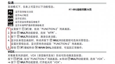

离线王雷生
1159
只看该作者 149楼 发表于: 2018-03-13
弄了台  目前不知道 怎么变化  屏幕上的 po   驻波   功能    数据 还没有开始 弄呢
呼号:BG6OJX
QQ:68330835
电话:19939000388
地址:河南 济源 沁园 南夫 胜利街北六巷四十六号
离线莫森
365
只看该作者 150楼 发表于: 2018-03-13
回 王雷生 的帖子
王雷生:
看说明书第35页
