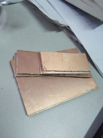

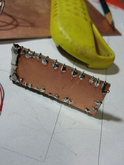

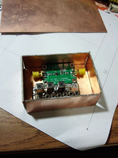

传说中得的屏蔽盒子

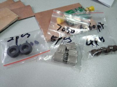

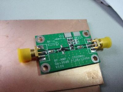

只看该作者 141楼 发表于: 2015-12-01

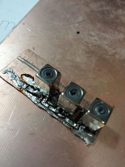

mmic放大电路,中周,词环
离线conjuring
1637
只看该作者 142楼 发表于: 2015-12-01
楼上的直接用铝盒简单一点吧?

离线zhuxiaobo
457
只看该作者 143楼 发表于: 2015-12-01
回 conjuring 的帖子
conjuring:楼上的直接用铝盒简单一点吧? (2015-12-01 13:22)
找不到铝盒子哦。

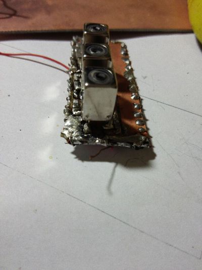

离线zhuxiaobo
457
只看该作者 144楼 发表于: 2015-12-01
今天加了个班,电路搭好了

回 zhuxiaobo 的帖子
zhuxiaobo:找不到铝盒子哦。[表情] (2015-12-01 14:15)
淘宝:你想要什么样、什么形状的都有,也不贵!

离线BG5TOX
931
只看该作者 150楼 发表于: 2015-12-23
回 zhuxiaobo 的帖子
zhuxiaobo:今天加了个班,电路搭好了[图片] (2015-12-01 22:26)
滤波器得看一下曲线吧

离线zhuxiaobo
457
只看该作者 151楼 发表于: 2015-12-28
回 BG5TOX 的帖子
BG5TOX:滤波器得看一下曲线吧[表情] (2015-12-23 11:35)
木有仪器,,最近比较忙还没有搞起来

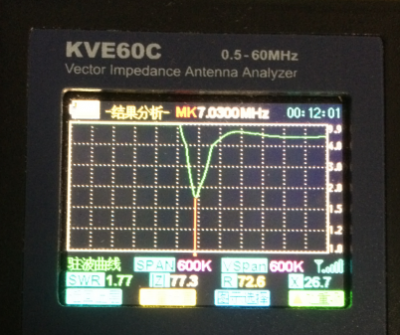

离线BH4rrg
2835

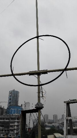

只看该作者 152楼 发表于: 2015-12-28
经过几天的折腾,琢磨,总算看到了谐振点
BH4RRG       CSKC#219

离线BH4rrg
2835
只看该作者 155楼 发表于: 2015-12-29
回 bg4wen 的帖子
bg4wen:拿过来帮你测试测试[表情] (2015-12-29 08:51)
你那环境太好,没有底噪,不适合这种

离线BH4rrg
2835
只看该作者 157楼 发表于: 2015-12-29
回 shtsunwu 的帖子
shtsunwu:这个环的尺寸不小啊,我的还没找到谐振点
一会用07a看看看
 (2015-12-29 18:41)
周长2.2米,直径约70公分

离线蒋斌
只看该作者 158楼 发表于: 2015-12-29

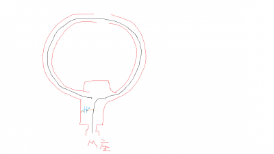

可变电容接在外环与中间导线之间是不是可以?

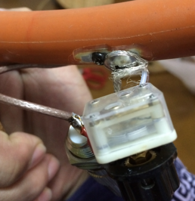

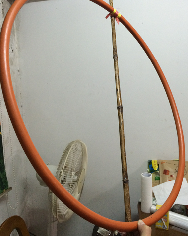

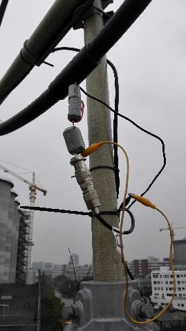

离线BA7KW
16344
只看该作者 159楼 发表于: 2015-12-29
