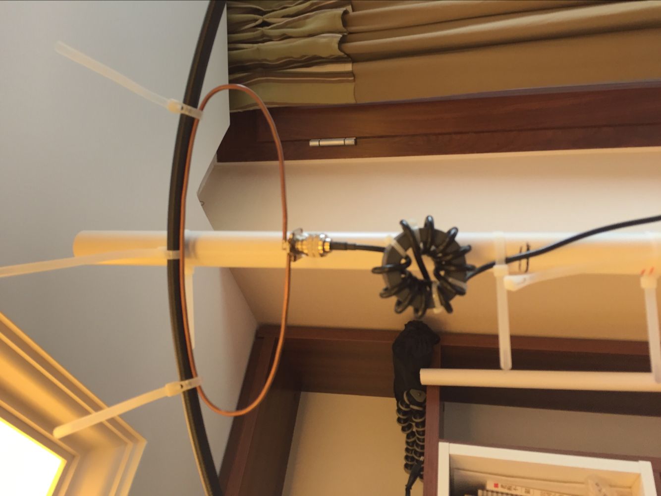

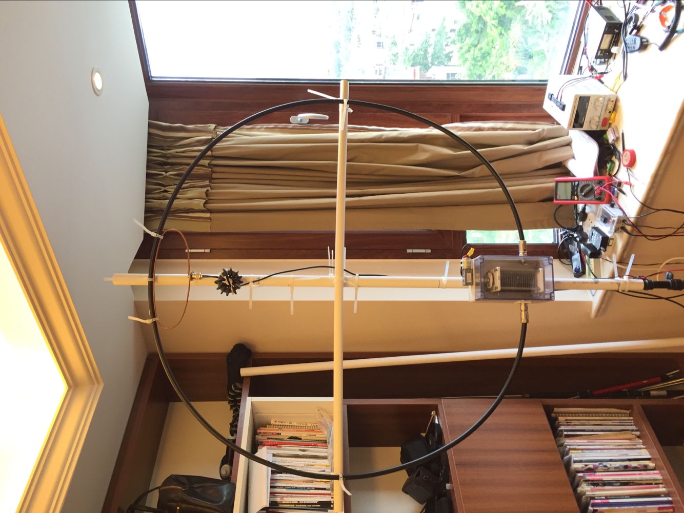

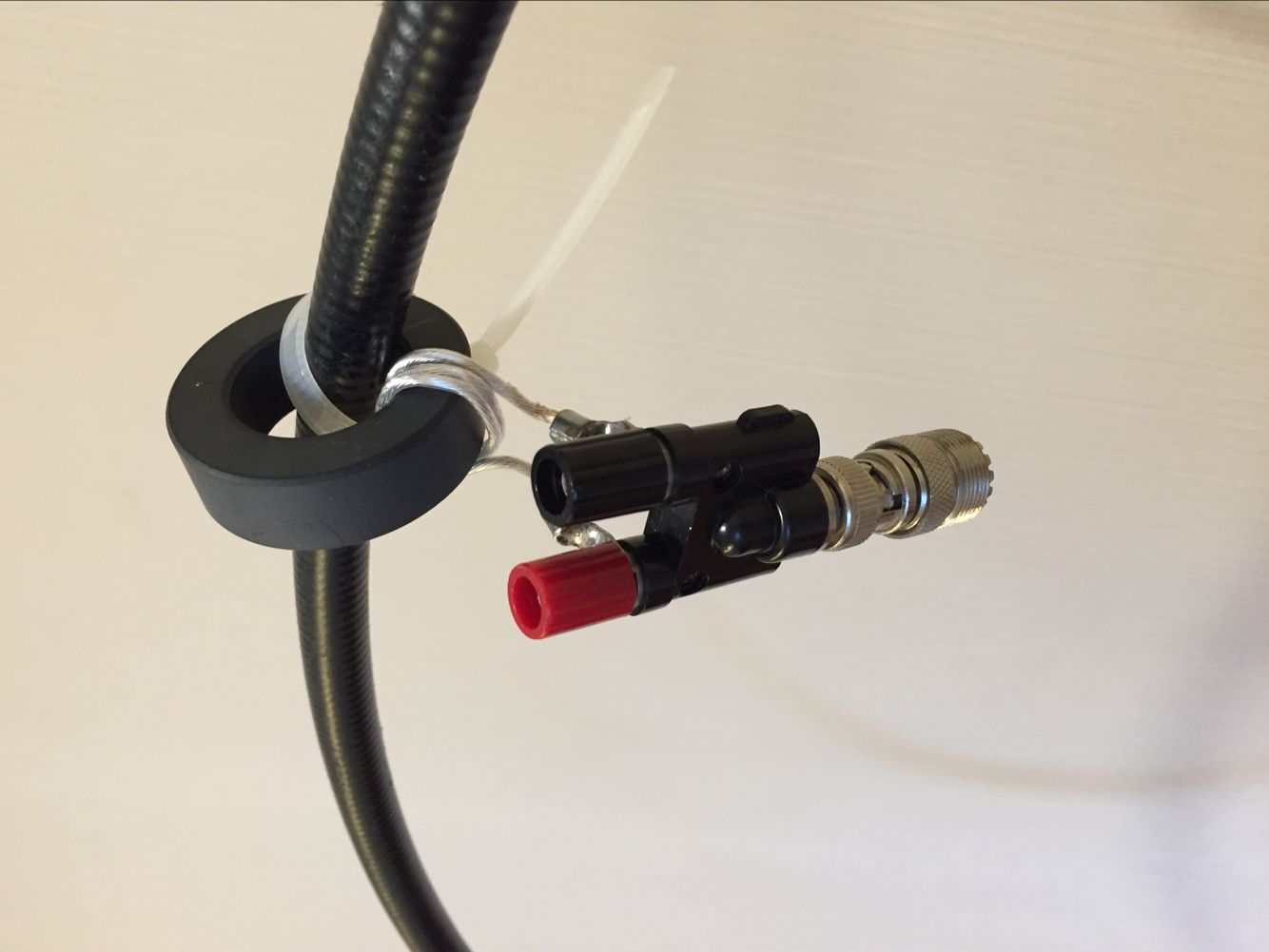

我的室内小环天线
我用1/2馈管做主环、3米周长,25~175PF的大片距电容,做了一副小环天线,可工作在7~18兆频率上,在室内通了山东、安徽、云南、湖南、广东和本地友台。耦合环做过两种形式,一是共面的大小环、一是磁环套在大环上在磁环上绕上几圈做耦合环。

只看该作者 154楼 发表于: 2016-08-03
我的室内小环天线

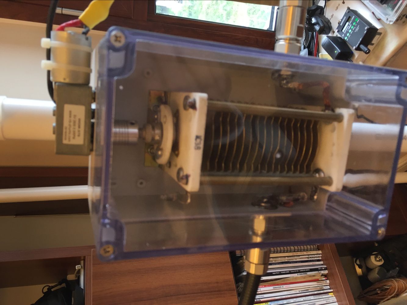

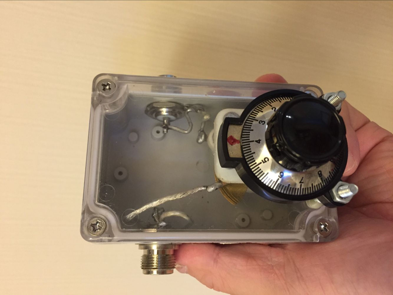

只看该作者 155楼 发表于: 2016-08-03
我的室内小环天线
大的电容盒子,电容是通过减速电机(每分钟0.5转)驱动,用于7~18兆频段; 小的电容盒子,通过手动减速旋钮调节,工作在21~29兆频段。

80
只看该作者 156楼 发表于: 2016-08-03
我的室内小环天线
图中天线就是实际通联时的放置位置。

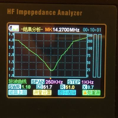

前艺术品提到与各地火腿通联,所用电台为FT-897D,功率100瓦,驻波在FT-897D上显示不起表,用矢量分析仪测量驻波比在1.2到1.3之间。

前述提到与各地火腿通联,所用电台为FT-897D,功率100瓦,驻波在FT-897D上显示不起表,用矢量分析仪测量驻波比在1.2到1.3之间。
