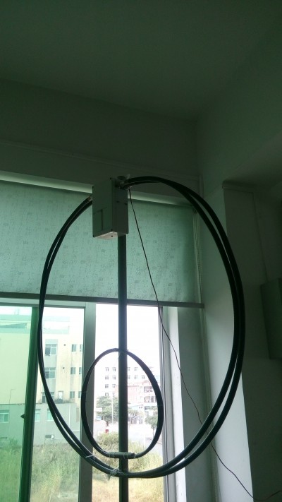

第一次发帖,各位前辈手下留情。

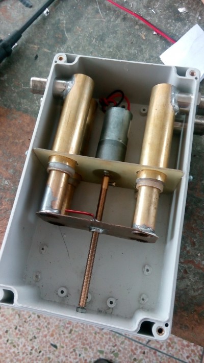

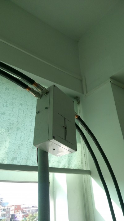

玩小环圈圈也有一段时间了,一直在闭门造车,经历了很多个版本,目前基本定性
用的额icom-725设备,有扩频过。室内100多瓦无压力,接收杠杠的。
我的qth在福建泉州城区,室内3楼通7区无压力,广东和广西木有问题,对方抄收信号59,通湖南比较奇怪,有抄收53的也有抄收59的,西安差些也是53左右。我抄收对方信号都是很强,至少都是59,广东的信号和广播一样。  以上是室内成绩
室外能抄收的信号大部分能回过去,和5米gp对比过,发射效果会略差点,远区有强的方向性
下面上图
[ 此帖被bg5tpb在2014-11-17 10:42重新编辑 ]

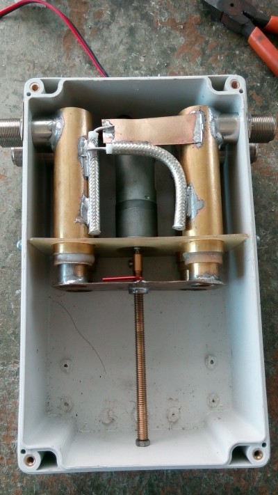

真不错,加个步进电机可以搞成自动的

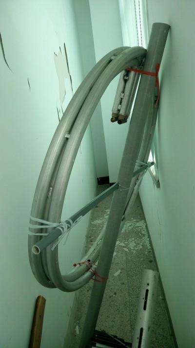

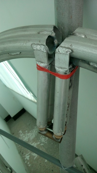

铝管用什么方法焊接的
邓宏亮 BG3QAI
离线bg5tpb
92
只看该作者 13楼 发表于: 2014-11-17
氩弧焊焊接

我的大环也在测试,但太重,移动起来不方便~
离线枫叶
397
只看该作者 16楼 发表于: 2014-11-17

目前环直径在90cm左右,效果还行。这种天线的对工艺要求很高

离线bg5tpb
92
只看该作者 19楼 发表于: 2014-11-17
工作带宽14.,255-14.285没什么问题,再偏频就要调谐电容
