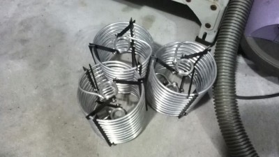

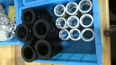

   6只线圈和6只绝缘圈刚刚收到。
   除了一只底部一圈有一侧被快递压扁了,其他都完好。铝线软,用手掰一掰就好了

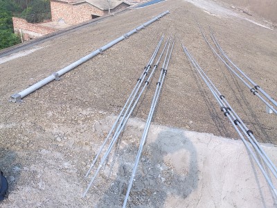

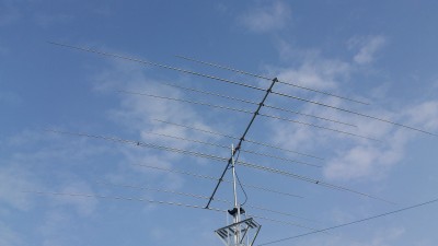

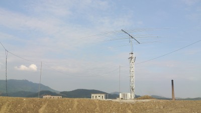

今天朋友发过来Y3C11的图片,这是第三付立起来的Y3C11,从图上看安装时有一个改进忘了给朋友讲了,结果有点点不水平
最理想的结果是振子全部在一个水平面内,但先期安装好的几字固定版多多少少都会有差别,所以就会存在高低和前后二个方向的不平行,解决的方法是有的,不过我没和朋友讲,结果他也没法调,这里细说一下
高低水平调整,如果其中的振子和别的振子不在一个水平内,可以在振子高的一边的几字安装板和ABS固定圈之间加M6的不锈钢垫片调低振子高边,这样能调水平。
前后平行调整,如果基中一个振子和前后振子不平行,一边近一边远,可以用手拉动振子硬调一下,振子铝管的强度足够支持30公斤左右的拉力,这里主要是ABS固定圈有位移,可以校正回来,如果前后振子不平行的比较多,这时需要在几字板单边的二个固定孔用圆锉刀向反方向锉安装孔1-2mm左右,就可以调整振子的前后平行了,这个方法每每电话里讲的时候老要忘记,先在这里说明一下
希望后面上塔的朋友天线在地面先细调一下,这样会更好看。

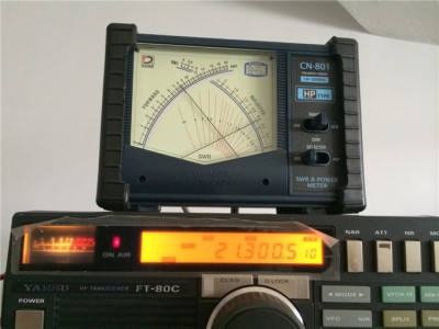

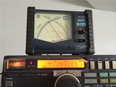

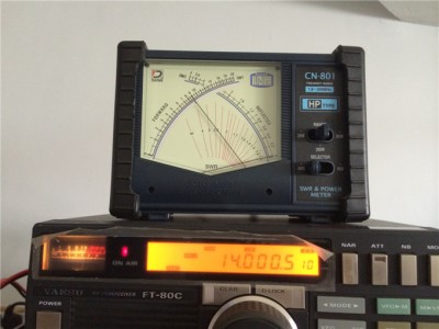

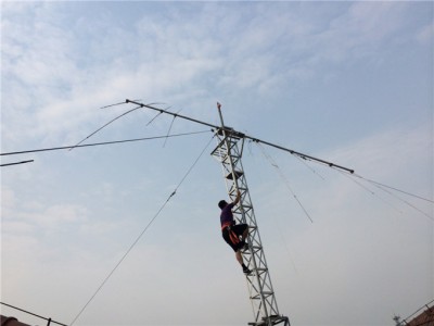

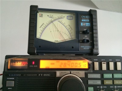

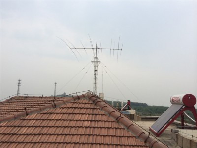

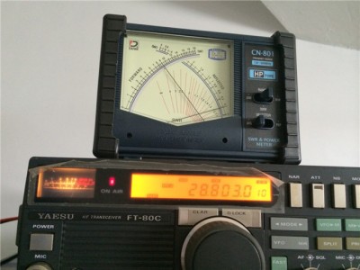

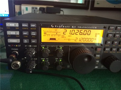

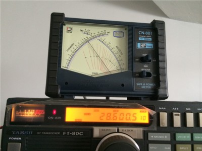

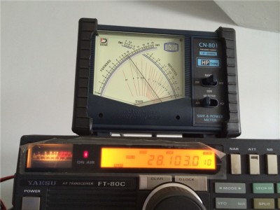

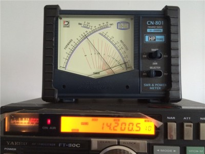

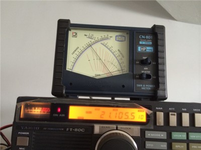

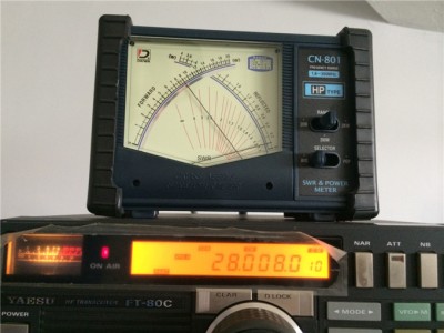

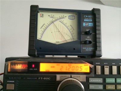

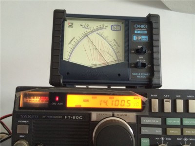

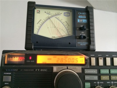

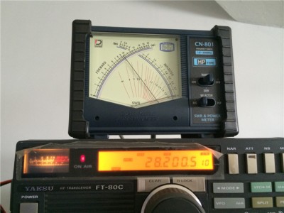

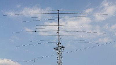

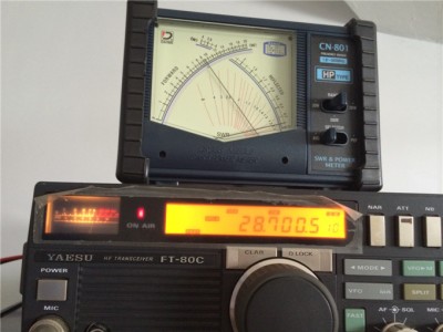

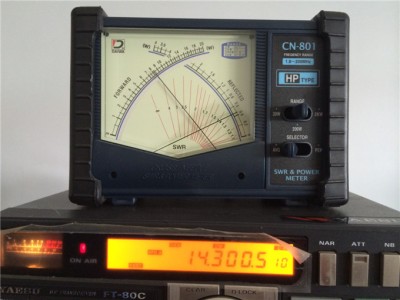

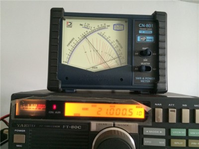

我也来发发图片 今天早晨我们3人6点开工开始安装Y3C11各个阵子 到中午11:30结束 轻轻松松把Y3C11安装到7.5米塔上面 7075的铝管就是舒服 天线轻啊 把吕塔上面挂个滑轮 一个人就轻松把Y3C11拉上去了  安装过程就不多讲了 关键有一点最讨厌 天线配的不锈钢铆钉真是太折磨人 为这个铆钉我单独买了一把世达的卯枪 我们2个人用了一天时间才把各个阵子卯玩
天线按EHX给的数据 像C19这样的天线 不需要调整  -既然一次成功 让我大感意外 因为我以前用过2个版本的C19了
Y3C11这次使用80C测试

EHX来看看 这样的情况我已足够用了 我也不再调整了
[ 此帖被BH4IGO在2014-06-30 22:53重新编辑 ]

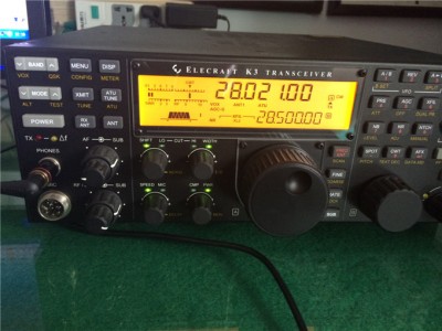

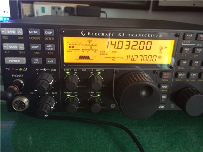

最后来看看底噪
呼号:BH4IGO
