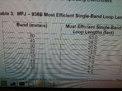

所需容量为33.3p~37.7p,8.1米或8.5米。不知道这个MFJ-935B的电容最小容量是多少?既然在7兆没反映,难倒是最小容量大于40p?
离线莫森
365
只看该作者 145楼 发表于: 2017-06-22
根据142楼的数据40米段用28英尺的线长度是8.5344米,说明电容的最小容量应该能到7兆段,您在试试。

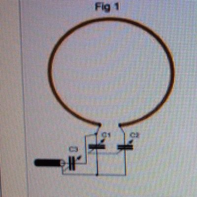

我拆开看了 这就是 MFJ-935B 的电路图  做工还可以  还是不如我焊的好!
呼号:BD3MA
地址:石家庄市 裕华区   楼高27   我住26楼
离线莫森
365
只看该作者 151楼 发表于: 2017-06-22
回 bd3ma 的帖子
bd3ma:我拆开看了 这就是 MFJ-935B 的电路图[图片]  做工还可以  还是不如我焊的好! (2017-06-22 12:37)
