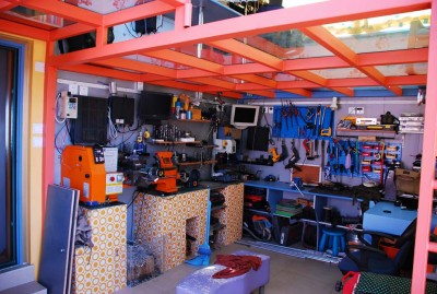

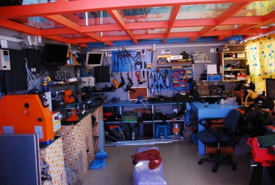

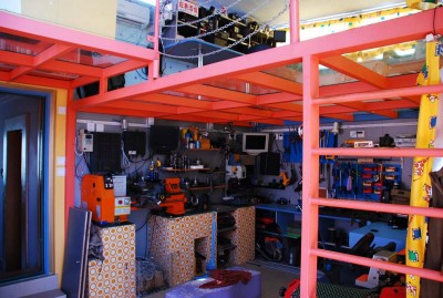

天线从这里产出的。设备全部DIY数控。做天线省时省力。比手摇车床,铣床好用很多。再亮亮相

鉴定完毕,这些设备除了导弹,其他都可以做出来

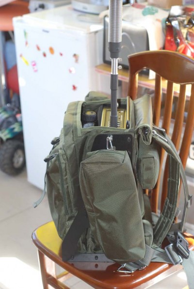

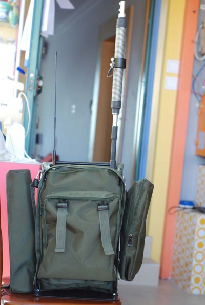

背架系统高效天线系统说明及特点::(天线效率问题,大家看看结构就明白了。我不用多说了)
1. 3米折叠天线为黑色喷塑,防氧化
2.调整线圈采用1.3MM镀银线绕制
3.天线接口采用国产军用鞭天线的标准螺旋接口,更稳定,通用性好
4.天线匹配器为UNUN
5.超强40排5米地网
背架系统高效天线系统配件图:
图片:照片 002.jpg[删除]
包括:1.3米折叠鞭天线
         2.diy折叠弯头
         3.通用天线接口
         4.短波可调整高效镀银线圈
         5.天线匹配器
         6.F10连接地网
         7.-3装接头X3
         8.-3连接线
         9.5米40排地网
         10.焊接片X6
         11.天线绑带
[ 此帖被bg1kiy在2012-08-20 23:44重新编辑 ]

bg1kiy:天线从这里产出的。设备全部DIY数控。做天线省时省力。比手摇车床,铣床好用很多。再亮亮相[表情] [表情] [表情] [表情]
[图片] (2012-08-15 23:03)
我到过啦!黄总威武!
BD5IR  徐强  手机:13979660139
地址:江西省吉安市吉州区
邮编:343000
井冈山两件宝:历史红.山林好。

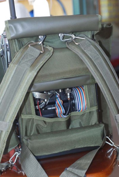

只看该作者 153楼 发表于: 2012-08-21
Re:2012年BD1KIY天线工厂最新开发diy小型短波超短波战术背负天线系统。多 ..
背负架做的比较紧凑,安装时有4条螺丝比较別手。但是都能装上、需要仔细,细心点。多想些办法。

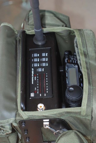

只看该作者 157楼 发表于: 2012-08-22
昨天折腾了半天,装了一套857D,天调LDG at100PRO。

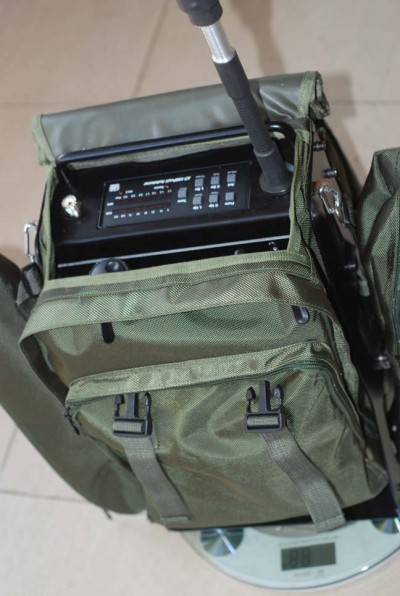

只看该作者 158楼 发表于: 2012-08-22
给架子和机器称称体重,多么吉利数字(不算电池重量)
