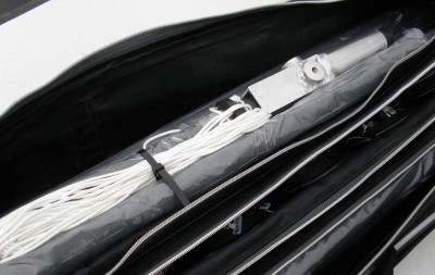

只看该作者 145楼 发表于: 2012-05-13

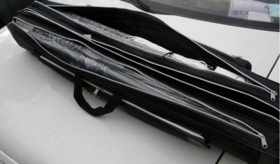

昨天快递终于送来了3波段便携版的spiderbeam天线。
做工和便携性确实不错。
要等有空架设起来再测试实际效果。
73!

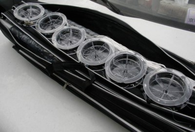

初步检查后,只发现收卷阵子的塑料轮有两只的边缘被挤破,其余正常。
急需安装指导。见短信。

离线BD4CB
2280
只看该作者 152楼 发表于: 2012-05-23
回 BD1FBV 的帖子
BD1FBV:初步检查后,只发现收卷阵子的塑料轮有两只的边缘被挤破,其余正常。
急需安装指导。见短信。
....... (2012-05-23 18:22)
轮子多的是,改天给您顺几个过去。

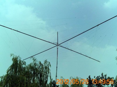

只看该作者 154楼 发表于: 2012-05-31
上周末搭车WPX-CW,第一次实习了蜘蛛网架设,花费4小时,基本上单人完成。
没有手摇升降杆,使用的是军用铝插杆,没敢升的太高,只有2节,大约2.4米。
第一次安装没有经验,完全按照原始尺寸,没有调整振子长度。利用IC-7000实际测试驻波比:
10米SWP=2.0左右,15米SWR=1.0-1.1,20米SWR=2.0-2.5。
三波段都可以实际使用。WPX比赛测试了几个小时,做了188个QSO。
(10米1个,15米132个,20米55个)
拆卸用了约40分钟,全部装入包中。
总之:
1)确实轻便便携,强度也没有问题;
2)有经验后单人架设2小时完成是可能的;
3)使用效果还要继续测试(下次调整一下10米和20米两个波段)。
谢谢LZ!

离线BD4CB
2280
只看该作者 155楼 发表于: 2012-05-31
佩服您,这个高度都可以使用的这么好。
其实您大可以把高度向上提到 5米左右,20米就可以下到1.5以内,10米的SWR也可以下到1.5-2.0左右。 不用调的。
祝您使用愉快。

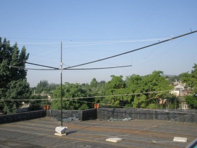

离线BA4MY
1720
只看该作者 157楼 发表于: 2012-05-31

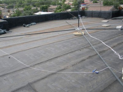

周一,进行了第一次架设,相对高度8米,10米波在28.5往上驻波可在3以内,其他波段没问题,可以控制在3以内
感谢楼主为大家提供快捷方便的天线和优质的服务,赞一个!

只看该作者 158楼 发表于: 2012-05-31
[attachment=563342]

离线BD4CB
2280
只看该作者 159楼 发表于: 2012-05-31
回 BA4MY 的帖子
BA4MY:[图片]
感谢楼主为大家提供快捷方便的天线和优质的服务,赞一个! (2012-05-31 20:19)
10米波段的确头大了点,会出现低阻抗的表现,但是不影响使用。
BA4MY 您到是可以尝试一下把天线翘起来点。另外可以看一下 10米的 SWR 落在了那里?稍微调整可以到 2.0 以内。
