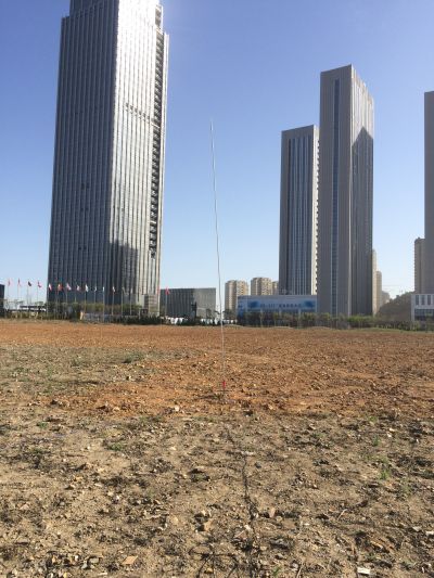

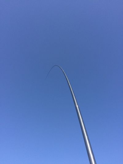

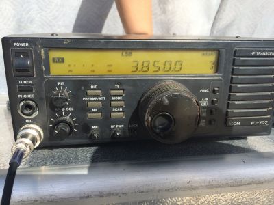

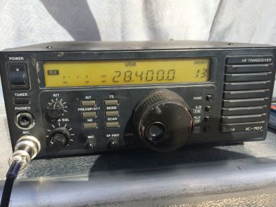

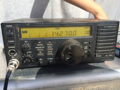

今天下午出去野外实验大拉杆了。
架设环境是海边,东南风四级。一块100AH的UPS蓄电池供电,功率大概90W。
地网用了三根十米长的75-2馈线和三根五米长的网线。
电磁环境也不错,各段底噪都不起表。在家里时底噪都是接近S9了。
1、完全拉开后弯曲的太厉害了,没准备风绳,赶紧收回来几节,40米段没试,只试了20米段。以后要准备风绳了。
2、调整到20米段,抄到两个呼叫,BG7YB和BG5BDY,我抄收他俩的信号均是59,但是BG7YB完全抄不到我,BG5BDY抄我最高57最低抄不清,勉强完成通联,可能是和发射仰角有关。
周末继续试试。

注意,我一直没有用风绳。不是大风,无视风绳?
我看你的这根笔直呀,我的这条完全做不到挺直,弯曲很大,我都怕折断了,不知道是什么原因。
[ 此帖被BG2UTJ在2017-05-12 20:24重新编辑 ]

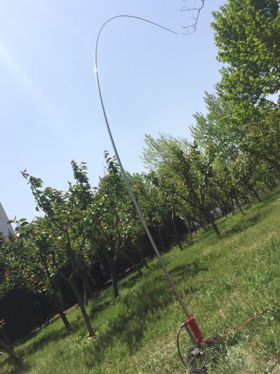

今天的风比昨天稍大,能有6级左右。
上午在家附近的小树林里又试着全部拉开。
天线本身强度不够,靠自身无法直立,弯曲很厉害,最后依靠树枝直立起来,在空旷的地方不拉风绳是不能用的。
地插强度没有问题,天线弯曲那么厉害,地插依旧能支撑的住。
老大,是不是你用的样品和我买的成品材料不一样呀
这个天线还需要继续改进,在强度上还需要继续加强。

76350
只看该作者 126楼 发表于: 2017-05-13
六级风需要拉风绳才会直立。

金箍棒我也买了,我在考虑怎么拉防风绳问题,准备在5米处和8米处各拉3根防风绳,如果遇到稍大点的风一个人无法架设天线。
离线BG2UTJ
688
只看该作者 128楼 发表于: 2017-05-26
回 bi4muh 的帖子
bi4muh:
拉一道风绳足够了
一个人轻松架设,没那么大难度

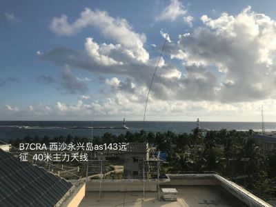

只看该作者 129楼 发表于: 2017-07-02
2017年西沙远征用于40米波段。

离线bd3ma
685
只看该作者 131楼 发表于: 2017-07-02
好东西哦
呼号:BD3MA
地址:石家庄市 裕华区   楼高27   我住26楼
76350
只看该作者 132楼 发表于: 2017-07-02
回 BG2UTJ 的帖子
BG2UTJ:SSB我6米和40米没用通到,6米是因为我的电台没用6米波段,40米是因为你们操作的时段太少了,我没有等到,是因为没有传播吗? (2017-07-02 18:47)
底噪一直在S9+10,除非你用乌龟,不然我们很难听到。
离线BG2UTJ
688
只看该作者 133楼 发表于: 2017-07-02
回 BA7CK 的帖子
BA7CK:
岛上的底噪怎会如此高,有敌特分子搞干扰!
