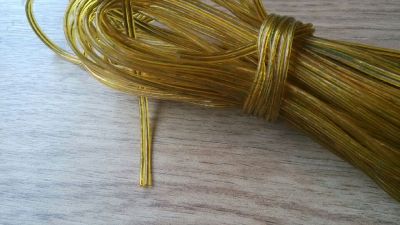

另一项改进是振子的材料。我发现一种0.7平方的多股软线,可以穿过鱼竿最细的那节。因为从20米至10米波段,五个波段振子全长有三十多米长,用八支鱼竿作支撑。改用这更细的电线和更细的鱼竿,省下来的重量有没一公斤?这对于我移动架设天线很有利。

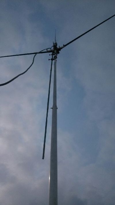

昨晚我尝试了10米波段的垂直偶极天线。向上的振子和向下的振子都固定在鱼竿里。向下的振子和支撑杆平行,而且离支撑杆很近,可能只有四五厘米距离。馈线离开支撑杆,和支撑杆的夹角可能是20°左右。因为是晚上,没拍照。这样做的目的是为了固定向下的振子。测试结果,天线的驻波稳定,谐振点的驻波是1.29。看来振子离金属支撑杆很近而且平行,都问题不大。让振子的形状固定下来,才是关键因素。以后再多测试几次,多测几个波段。

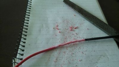

有的时候走走弯路,就会走到正路上。例如,我在找到0.7平方线之前,为了要用上鱼竿最细的那节,想到的办法是拿锉刀锉电线的胶皮,把电线磨细。这个方法是可行的,但比较费时费力。因为磨电线累,后来才想起问五金店的老板有没更细的电线,才知道真的有。现在回头看,就会觉得磨电线很傻。只有安慰一下自己,成功的路并不都是捷径,反之亦然。

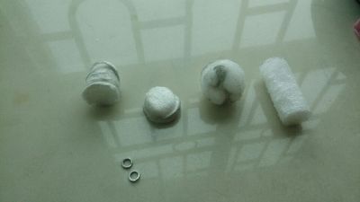

用来垫高每节支撑杆的海绵,用了有一段时间了。今天湿水后似乎彻底失去弹性了。原来每块海绵都是右边那块那么厚的柱状体,现在有的像汤圆,有的像钵仔糕。有没更好的方式?既好用又不贵。
[ 此帖被BD7IHN在2017-04-03 18:44重新编辑 ]

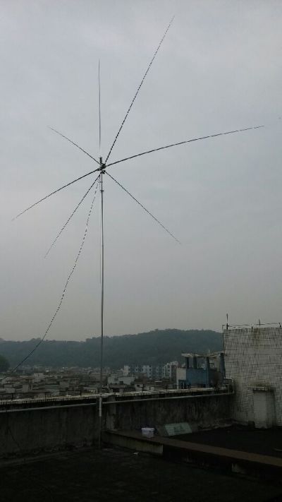

至此,已经可以实现一支支撑杆同时架设四个波段的全尺寸偶极天线。
如果是去海岛设台,可以选择中间偏高的四个波段:12米垂直偶极天线、15米倒V天线、17米正V天线和20米水平偶极天线。这样的天线,通过我的小手动天调“微整形”,还可以工作在10米、30米和40米波段。
如果是参与比赛,则可以选择10米垂直偶极天线、15米波段正V天线、20米波段水平偶极天线和40米波段倒V天线。这时候,40米波段倒V就是简单用电线拉,不穿鱼竿了。能否通过天调工作在80米波段,还有待测试,估计也通不远。

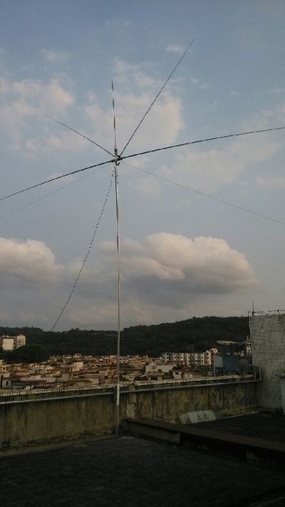

来一张比赛四波段天线的照片

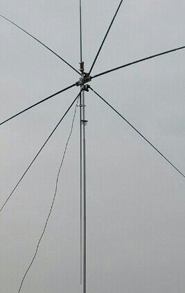

垂直偶极天线向下的振子总是看不清楚,来张特写
