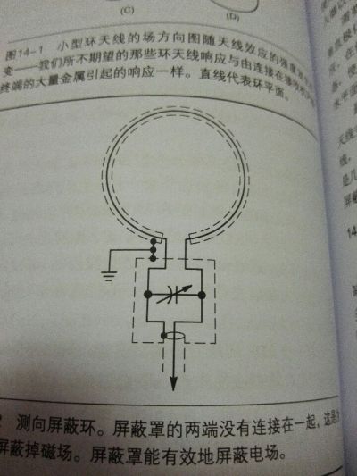

是按照这个原理图做的

天线手册上跟这个不一样,环顶部有2-3厘米的部分剥离屏蔽层,不知道两种有什么区别。开始做是参考22楼的图,接收还可以,没觉的噪音小。后来按手册做的反而不行,还不如收音机自带拉杆信号好

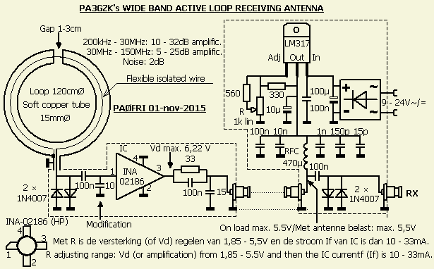

http://www.hellocq.net/forum/read.php?tid=326566&page=2
看看这副帖子,放大器可以借鉴。

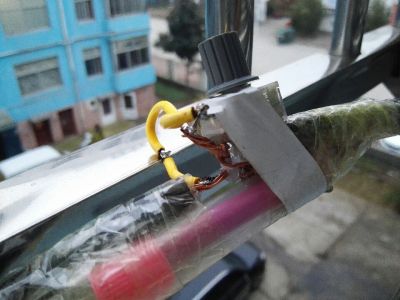

按照22楼的重新做了,接收能力貌似超过拉杆了,噪音差不多一样。虽然电容也屏蔽了,但是调整可变电容仍然没觉得有变化!是接收的电台无论怎么样都不会谐振吗?还有个问题,接收音机的插口时只能接个+,地端不能接,接了什么也接收不到,这是什么道理呢?

回岛上闲人:
找一个铝管,管径1厘米左右,弯成直径约50厘米的环,管内穿绕1平方多股单线9圈,(我线不够长只穿绕了这么多,你不妨多绕几圈),两个线头接屏蔽线内芯线和屏蔽层,屏蔽线接车机。最关键的是:屏蔽层也就是接地线必须与铝管连接!!!!我用的车机是铃木车用DSP收音机,平时在室内因为有开关电源的干扰根本就听不成中波,噪音一片!用了这个天线噪音立刻就消失了!我曾经试着给这个天线接了365p的可变,结果发现在DSP收音机上没有效果就拆除了。这个天线方向性很强,放到室外效果更好。

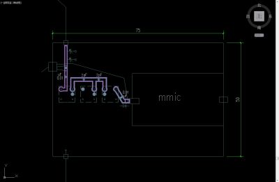

我几经准备了一块mmic的放大器,中周搭一个窄带滤波,准备仔细做一个试试

只看该作者 139楼 发表于: 2015-11-30
前面三个中周搭一个滤波,然后用MMIC的放大板,放在一个屏蔽的盒子里。
