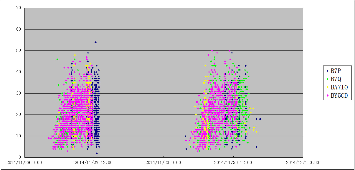

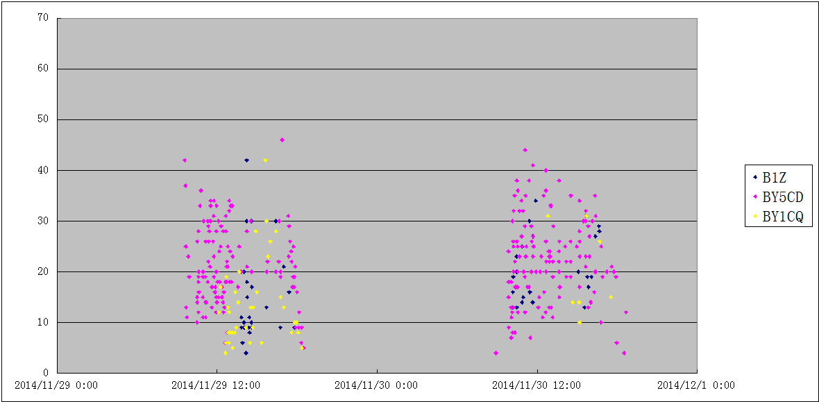

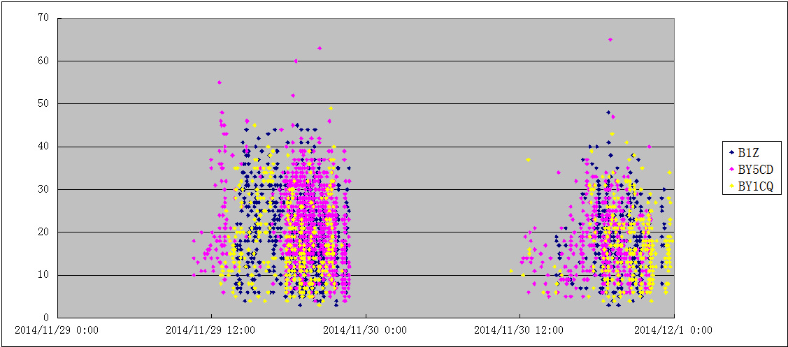

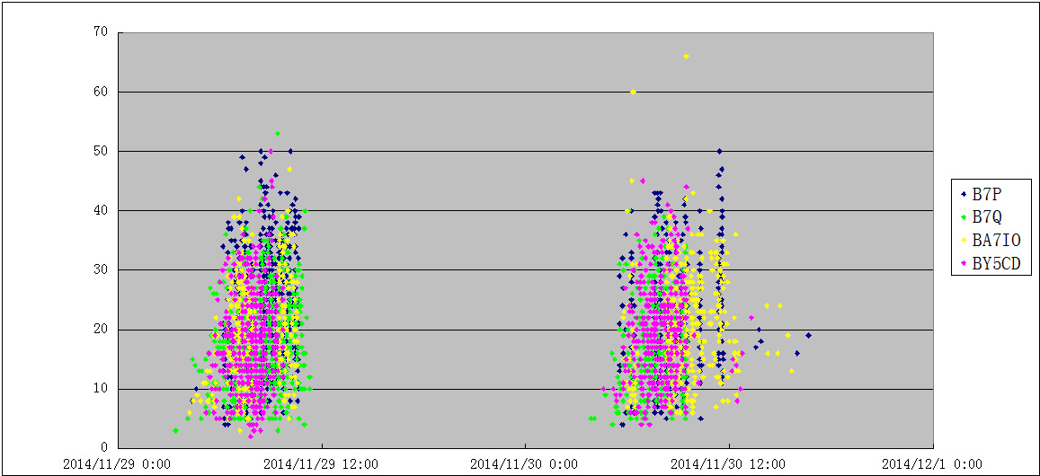

纵轴是RBN网络报告的信噪比DB数,横轴是时间,一共是2天48小时
10m 欧洲方向 和BY1区电台比较。和北京比,10m欧洲的开通时间几乎一样,下午1点左右开通,2点开始加强,到晚上6点左右波段基本关闭,第二天晚上8-10点还有零星SPOT,但是效率会很低。
10m 欧洲方向 和BY7区电台比较。7区10m波段欧洲开通时间明显长,中午之前就有弱开通,晚上传播比我们长2小时,到8点左右,8点以后传播变弱,但可以延续到深夜12点。
10m 欧洲方向 和BY4区电台比较。BY5CD的信号和4区电台比有强度优势,同一个地区,开通时间一样。
10m 欧洲方向 和BY8,9区电台比较,和9区比,信号差不多,开通时间也相仿

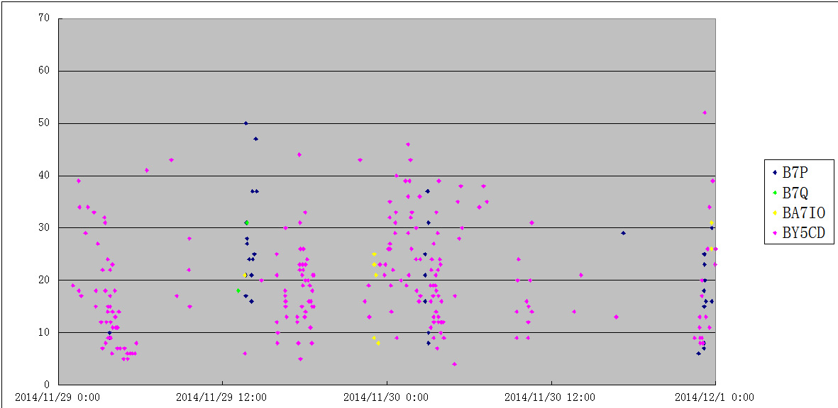

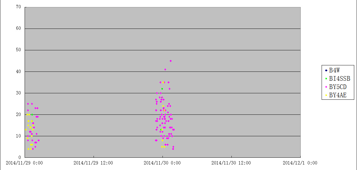

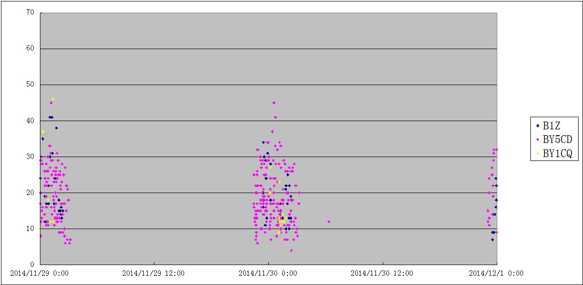

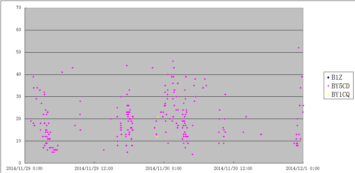

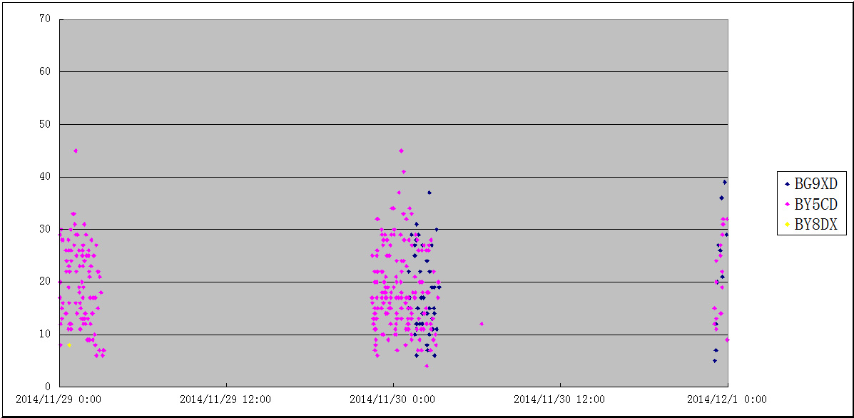

10m 北美方向 和BY1区电台比较,BY5CD对北美明显比北京的信号好。
10m 北美方向 和BY7区电台比较,第一天上午BY5CD天线问题,10m开机迟了,但是和7区相比,信号明显弱很多。从第二天数据看BY5CD早上开通北美的时间比7区早半小时。
10m北美方向 和BY4区电台比较,相对应附近的台,BY5CD信号仍然有优势
10m 北美方向 和BY8,9区电台比较,第一天信号明显比9区差,第二天则差不多

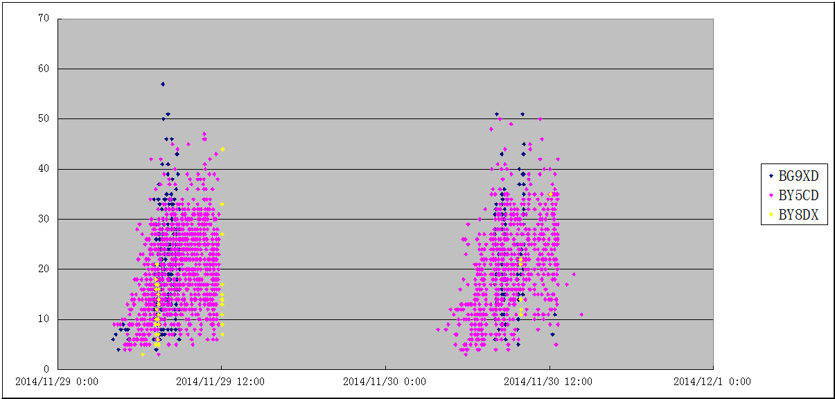

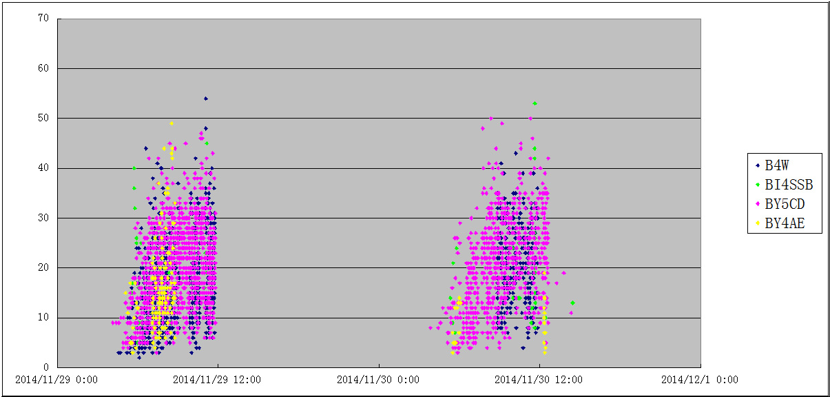

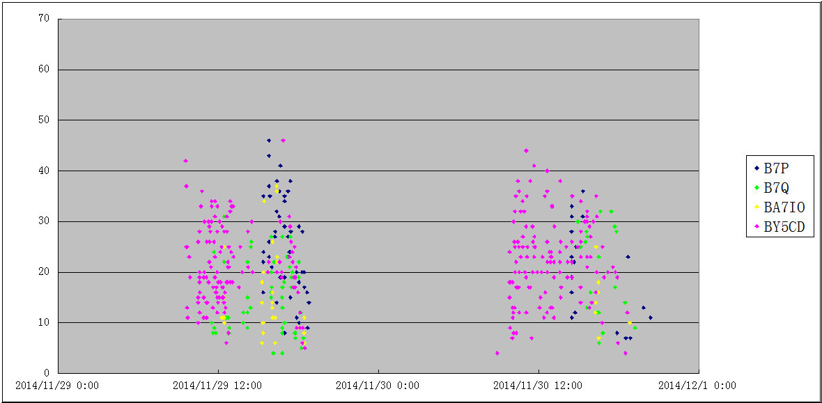

15m 欧洲方向 和BY1区电台比较,和10m类似,不过开通时间延长,早上11点不到就有欧洲开通,一直延续到晚上8点过,开通时间和北京相仿。
15m 欧洲方向 和BY7区电台比较,早上传播比7区早半小时开通,晚上比7区早一个小时关闭,7区的弱传播可以延续到深夜。
15m 欧洲方向 和BY4区电台比较,信号强度远大于BI4SSB和小功率组的BY4AE,但和B4W类似。
15m 欧洲方向 和BY8,9区电台比较,第一天信号弱于9区,第二天信号和9区类似。8区小功率的信号明显偏弱。

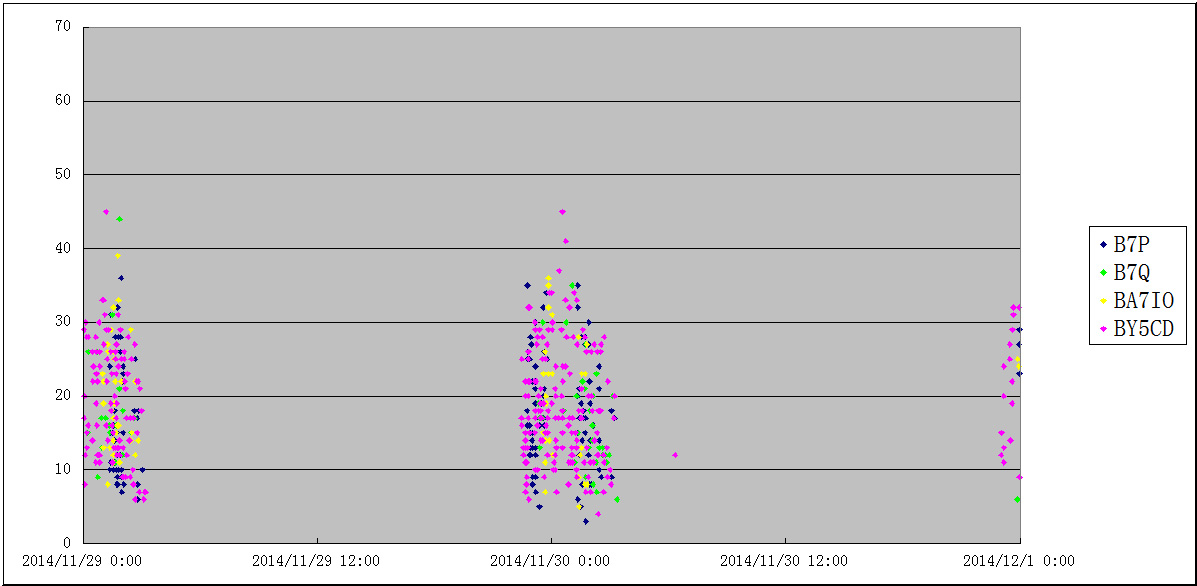

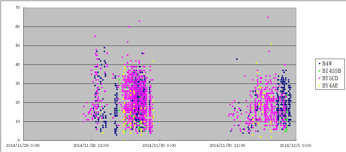

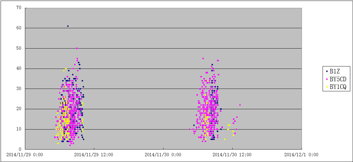

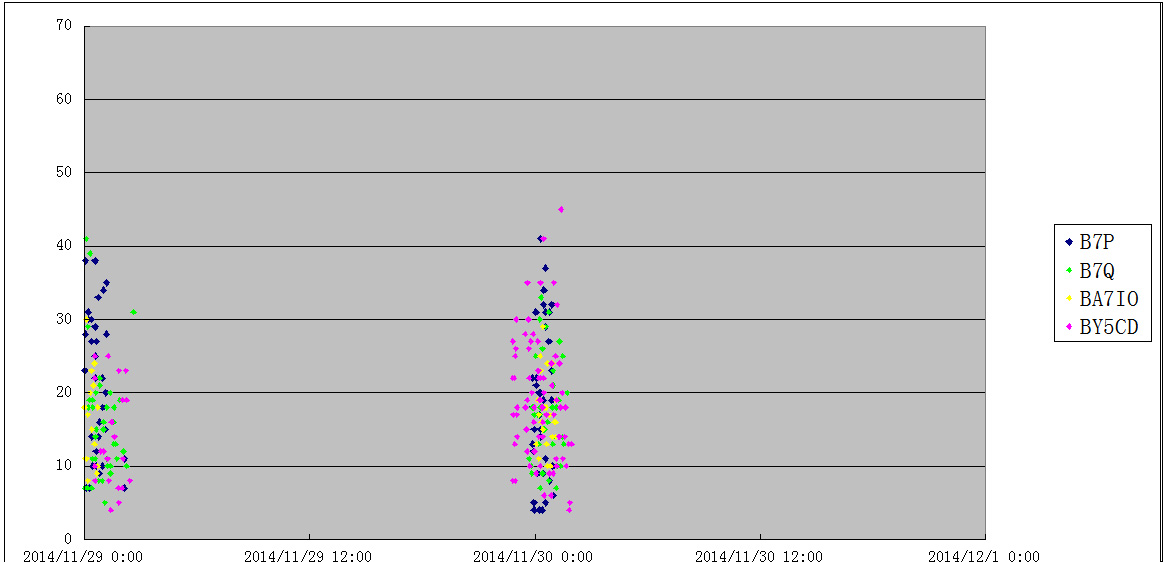

15m 北美方向 和BY1区电台比较,信号强度差别不大,但是开通比北京稍早,关闭也比北京稍晚。
15m 北美方向 和BY7区电台比较,信号强度差不多,BY5CD的传播开通早15分钟左右。
15m 北美方向 和BY4区电台比较,和本地区其他台信号类似,没有明显优势。
15m 北美方向 和BY8,9区电台比较,第一天9区没出现,从第二天来看,信号是差不多,第三个早上9区强。

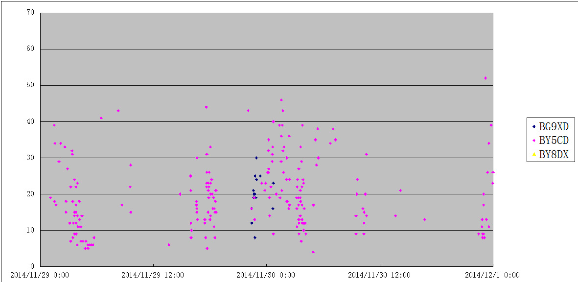

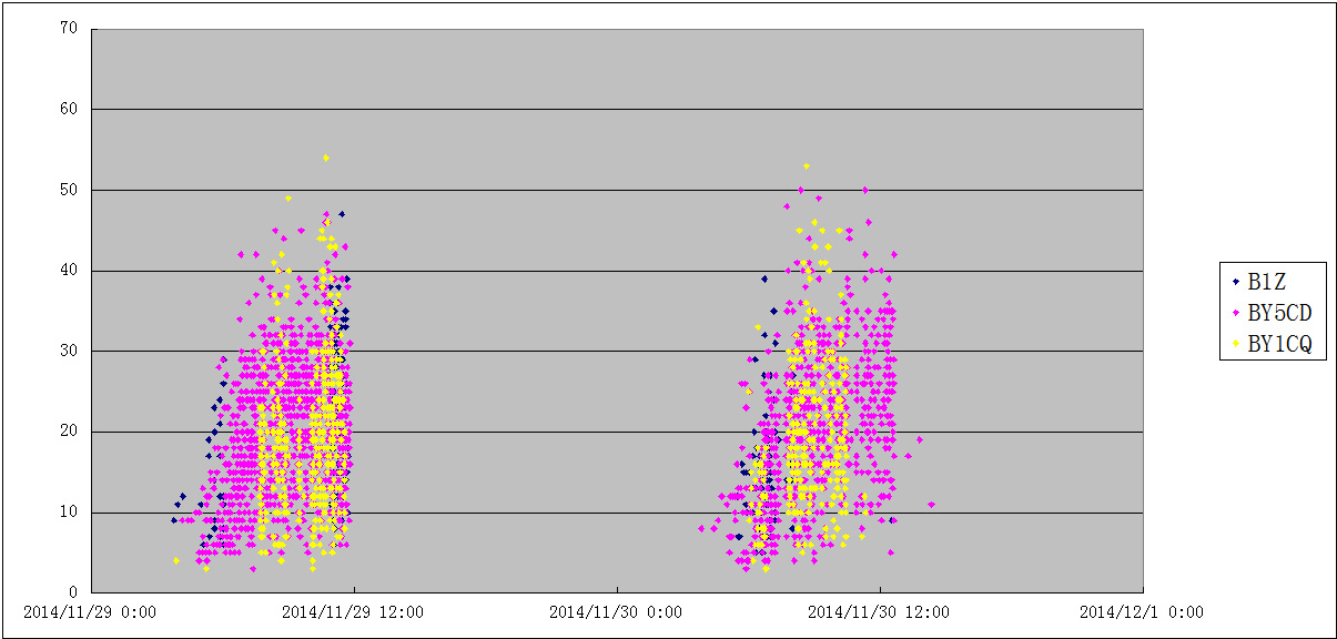

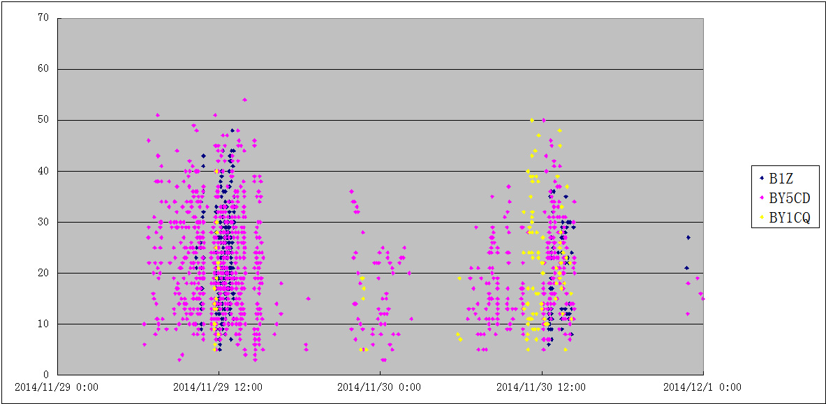

20m 欧洲方向 和BY1区电台比较,20m对欧洲的开通集中在晚上8点前后各三个小时的范围内,早上8点前后也有弱一些的开通,北京MS组工作时间不全,无法对比开通时间,但信号强度相仿。早上8点前的信号反而是B1Z更好。
20m 欧洲方向 和BY7区电台比较,晚上8点以后的信号明显不如7区,BA7IO在20m的信号强度上优势明显,其他时间无法对比,MS组分配给20m的时间都偏少。
20m 欧洲方向 和BY4区电台比较,信号强度有一定优势,但是相比低功率的BY4AE信号强度没有想象得大。
20m 欧洲方向 和BY8,9区电台比较,开通时间由于参赛组别原因难以比较,信号和9区差不多,第二天8区信号稍弱。

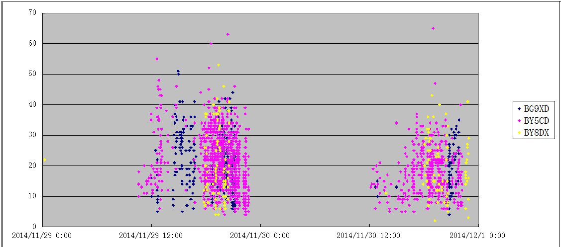

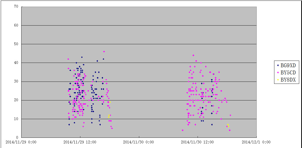

20m 北美方向 和BY1区电台比较,北美的传播不像欧洲那样集中,几乎散布于全天,整体信号强度偏弱,
20m 北美方向 和BY7区电台比较,开通时间的分布和7区有错位,但是整体信号强度比7区有优势。
20m北美方向 和BY4区电台比较,信号强度有优势,由于MM组,所以能抓住其他组认为是垃圾时段的传播。
20m 北美方向 和BY8,9区电台比较,明显优于8区和9区。

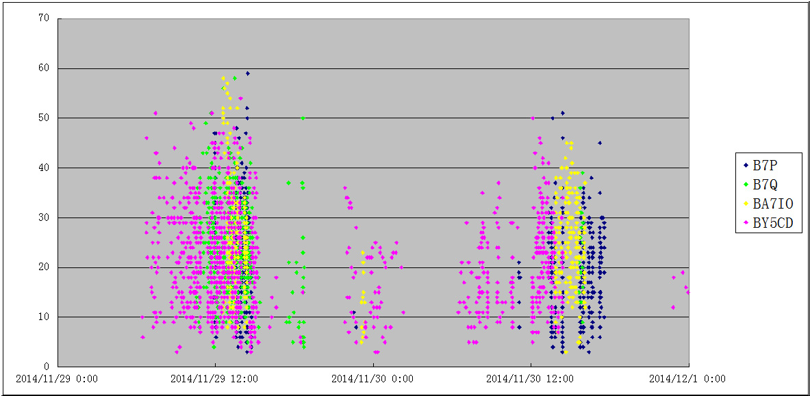

40m 欧洲方向 和BY1区电台比较,开通时间和信号强度和北京类似,北京的信号更好,第二天灰线以前由于BY5CD天线损坏而出现真空
40m 欧洲方向 和BY7区电台比较,在有开通的时间内,信号强度和7区比没有优势,成绩比较好,主要原因是接收上有优势
