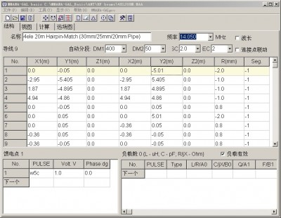

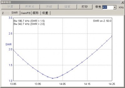

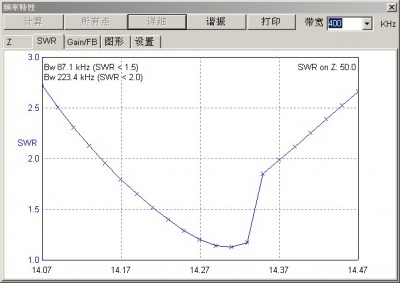

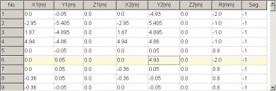

只看该作者 125楼 发表于: 2013-07-02
楼上的,你也从了他吧,1.0都能出来,他注意的只是这个
而且MM里面到是有一个4EL20的十米数据是1.1的驻波,但是我在想,理论上单波段的成品八木是不应当调驻波的,应当是移谐振点,这个是不是我OUT了?
