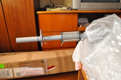

离线BH4TNQ
189
只看该作者 129楼 发表于: 2013-04-14
这个是什么意思啊?
电台:FT-891;FT-950;FTDX-3000;FTDX101MP;FLEX6600;
天线:OB7-3;CL6DX;EFHW-8010;Hy-Gain AV680
离线BH4TNQ
189
只看该作者 130楼 发表于: 2013-04-14
这根是绝缘的的材料
离线BD5FFK
2835
只看该作者 131楼 发表于: 2013-04-14
回 BH4TNQ 的帖子
BH4TNQ:[图片]
这个是什么意思啊? (2013-04-14 17:39)
这个是80米波段的加感,安装在680天线的顶部位置。

离线BG5FCH
2565
只看该作者 134楼 发表于: 2013-04-15
定型版已经2天的细调已经达到理想状态,主要波段的带宽达到或者接近原厂指标 。总体振子长度在8-8.1米
30w FM模式下 1.5的带宽
40米波段  7012-7159                中心1.0带宽147k
30米波段  10031-10171           中心1.0带宽140k
20米波段  14100-14387           中心1.1带宽287k
17米波段  18033-18204           中心1.1带宽171k
15米波段  20648-21607           中心1.3 带宽959k
12米波段  24737-25534           中心1.0带宽797k
10米波段  27990-29291           中心1.0带宽1300k
6米波段   50448-52050           中心1.0 带宽1600k   (该频段没有做细调)
