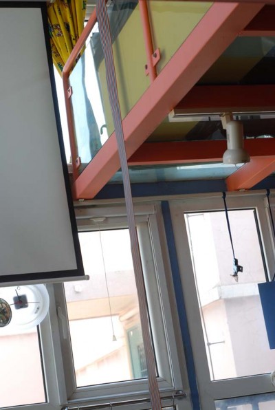

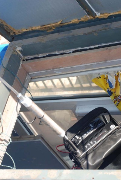

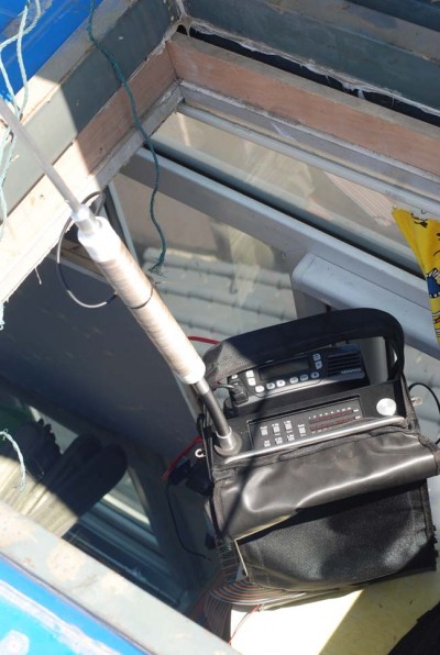

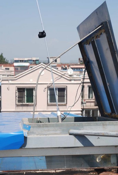

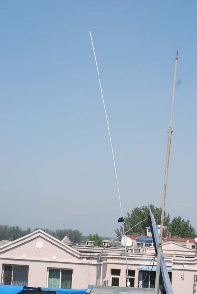

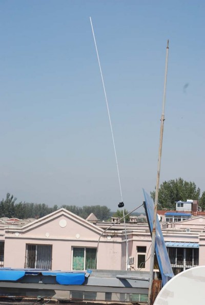

前天做了一下简单的测试通联。地网就甩在家里了,楼顶太热了。天线直接从楼顶通道伸出去,在12.25分 7,。050 通了阳泉的BG3SCK。地网在没有完全拉伸出来时天调调节效果不稳定,拉开地网后全部调谐正常。照片中的线圈是测试线圈,成品线圈是棕黑色的(有一定改进)。

地网就这样垂到家里面

天线制作全部完成。天线线圈决定还是裸露镀银线圈,我做了个黑色套,感觉调谐非常方便,而且频率范围覆盖所有波段。调节方法可以上下快速调节,也可以左右旋转进行微调。使用简单。就是制作麻烦一些。没办法最主要还是大家使用方便最好。[s:114]
这是实验线圈,主要大家可以看清楚,看明白。最后定型的骨架颜色是棕黑色,感觉白色太难看了。
