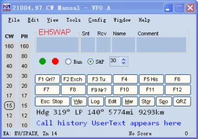

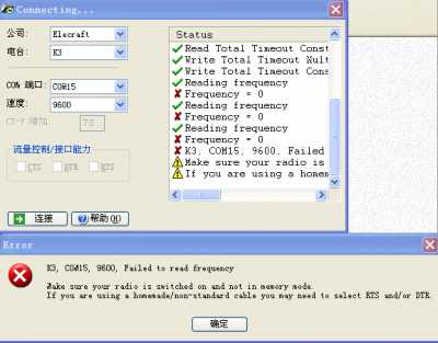

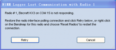

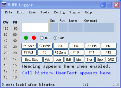

还有一个关于盒子的问题:电台是KX3,直接连接电脑时没有问题,通过盒子后N1MM会出问题。软件在刚启动时标题栏正常,但不显示设备型号;然后出现一次COM口连接失败后标题栏会显示“频率 CW Manual - VFO A”,而且之后会频繁弹出COM口连接失败的窗口,很让人恼火。
不知有遇到过这种情况吗??
刚启动N1MM
弹窗后
弹窗内容
而且HRD通过盒子连接电台时会提示无法读取频率。
