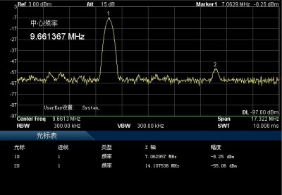

应一位朋友的要求,发一张X1M在7.05M的发射频谱。
测试时,前端接了45dB的衰减器,所以,仪器读出的数值需加上45dB。
