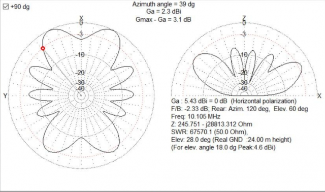

而我受限于宿舍天线发射角度的缘故,对于西南方向的DXCC基本上是鞭长莫及。也就是在这种条件下,能够实现与VU2TUM的通联,属实难得!
9月18日早上6点半,当天的传播条件不错,我习惯性的来到电台前进行信号守听,波段图显示VU2TUM在10兆频段出现。
我起初仅是抱着试一试的的想法,想听一听印度的信号在建筑物阻隔情况下强度如何。而对方信号是出奇的好589,丝毫不影响听辨,这也是我第一次收听到可满足通联条件的印度信号。
后面通过不断切换天线,发现只有大洋洲方向的接收效果最强。在调整完天线后,立即对其展开追击。

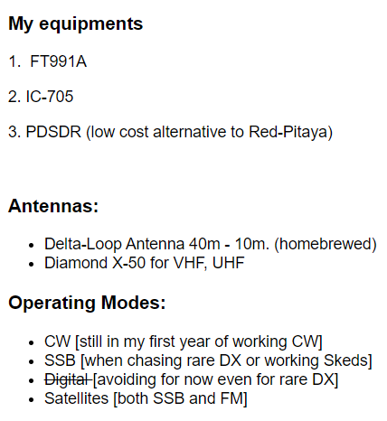

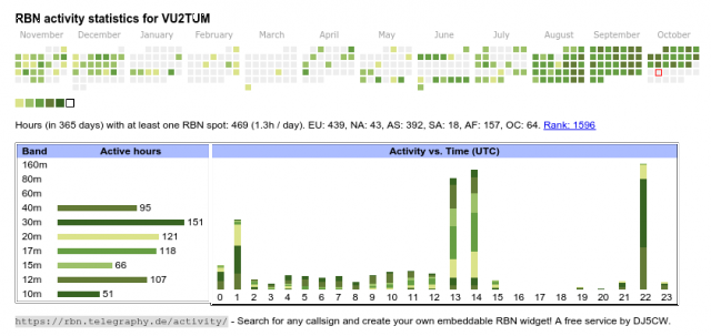

查看VU2TUM Puneit 的QRZ主页,发现对方是一名传统性HAM。使用功率为100瓦,天线是其自制的Delta-Loop Antenna 40m - 10m。天线架设在其15层公寓楼顶(50米),后将馈线引入到11层的家中。而其操作时段和频率也非常有规律,此次能够与之实现通联,也存在某种必然性。

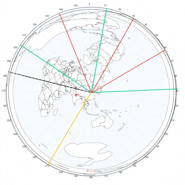

后续查看地图,发现VU2TUM位于印度新德里,就是大圆图中红色圆圈的位置,可以说是经过西藏自治区的上空实现的此次通联。而黑色线条即我所处宿舍楼的延伸方向,我的宿舍位于楼体北侧最东端。如果想通联西南方向及南方,的确只能寄希望于指向大洋洲方向的绿色天线,使用其后向波瓣。
而实践结果也证明了这一点,在后续的2025年WAPC及OC DX CW比赛中,同样使用大洋洲方向天线,成功通联了我国四川、广西的台友,并让南非台友接收到了我的信号,并成功反馈了RBN信号报告。
