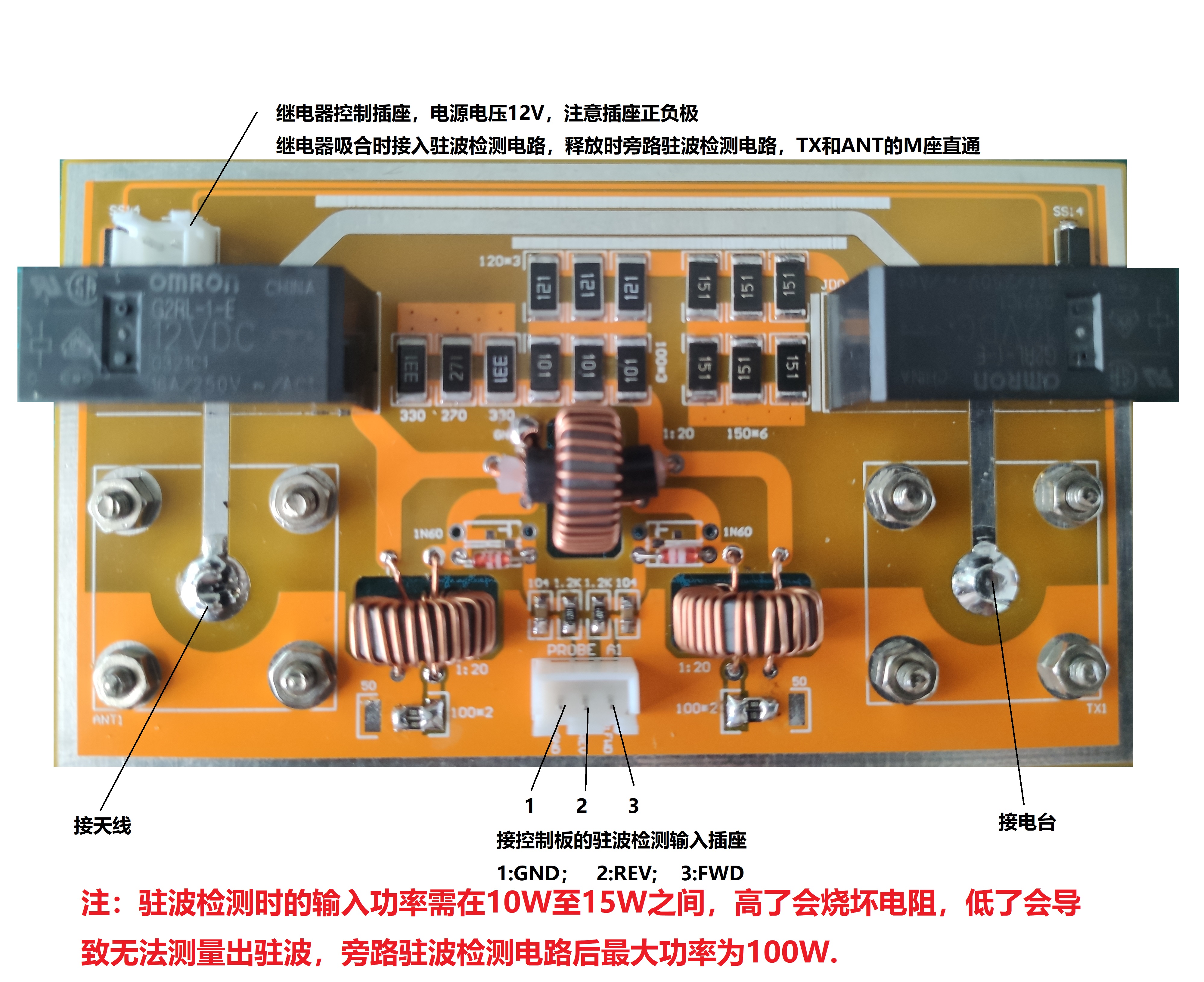

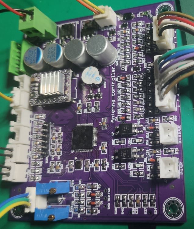

只看该作者 103楼 发表于: 2021-09-04
已经完成了的小环天线控制器手动版。自动版过些日子推出。
这个小环控制器带高驻波保护功能,也就是说调节时,电台上的驻波是1.1,等调节完成后自动旁路驻波检测电路,让电台和小环天线直通。
调节是需要电台提供10W至15W之间的CW信号,功率不可过高或低。
通过TF卡可以更改调节设置,用来适应不同电容或天线。
通过TF卡可以进行固件升级。
控制板自带步进电机驱动器。

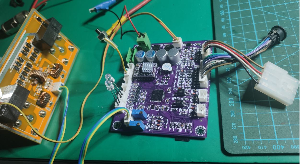

241
只看该作者 114楼 发表于: 2021-09-19
自动版的小环天线控制器也测试通过了,它支持八重洲和ICOM的电台。使用时无需其它操作只要按住电台上的天调按键,就可以直接启动调节。其它品牌电台或不支持AH-和FC-40天调的机器,可以采用手动启动完成调节。
姓名:董洪川
呼号:BG2UOU
电话:13081709315 微信
QQ:442698364地址:辽宁省营口市
离线BG2UOU
241
只看该作者 115楼 发表于: 2021-09-19
以后我只打算出小环控制器和射频检测板,这个射频检测板比较特殊,不能用其它驻波检测板替代,没有它八重洲电台就无法实现自动调节,至于环体和42步进电机大家都可以各种途径的自己解决,电容呢大家也可以自己解决,如果手里已经有真空电容或者空气电容可以直接使用,在自动版小环控制器说明书最后我再推荐一个介子电容的制作方法,这个介子电容制作成本不高,也能自己DIY出来,这样小环天线的制作门槛就下来了。

只看该作者 117楼 发表于: 2021-10-01
自动版的小环控制板和手动版的小环控制板开始供应了,有意的可以联系我。
我只提供控制板,小环本体,电容,42步进电机等需要自己准备,我不提供。
只要是能够连接FC-40天调的八重洲电台都可以连接控制这个自动版的小环天线控制板。
只要是带4口天调口的ICOM电台都可以连接控制这个自动版的小环控制板。
自动版和手动版的都能够适应真空可调电容,空气可调电容,介子电容。
自动版和手动版的都能够用来制作电动的GP天线。
