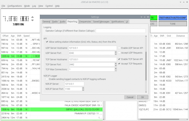

只看该作者 107楼 发表于: 2024-05-01
JS8Call提供了API接口
离线BA9BF
3928
只看该作者 108楼 发表于: 2024-05-17
回 bg8lxg 的帖子
bg8lxg:JS8Call提供了API接口[图片] (2024-05-01 17:37)
这个软件有API接口有又什么奇怪的吗?
汉字输入和汉字输出问题难道在API上解决?清老兄给详细讲讲吧!
Email: ba9bf@163.com
离线bg8lxg
10
只看该作者 109楼 发表于: 2024-05-20
回 BA9BF 的帖子
BA9BF:这个软件有API接口有又什么奇怪的吗?
汉字输入和汉字输出问题难道在API上解决?清老兄给详细讲讲吧! (2024-05-17 12:51)
API接口方便二次开发,汉字输入输出的问题应该通过套壳就可以解决,不过我不是很懂软件开发,期待高人解决。
