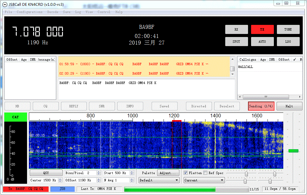

继续发送一个2019版本的JS8CALL微功率数字通信软件,完美支持win7系统的32位和64位。
欢迎各位对微功率数字通信感兴趣的HAM来积极体验和实验。由于软件比较大,论坛这里限制大小,不让上传超大型的文件,需要软件的HAM,
可以到《CQ语音交流HAM群》里来找我索取。或者到群文件里自行下载皆可!
群号是:297149662

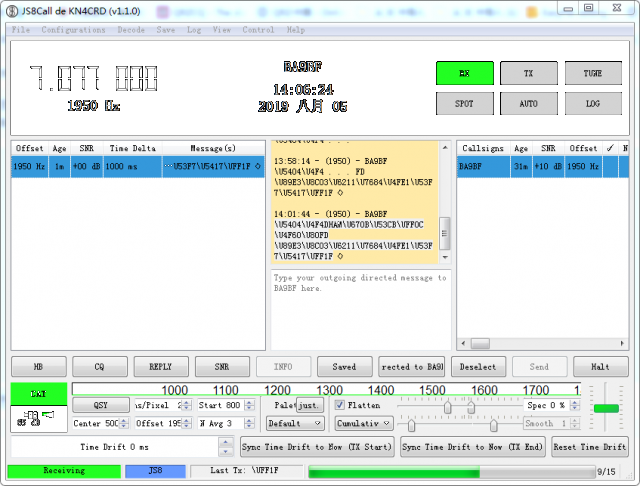

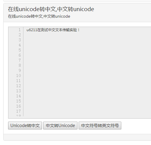

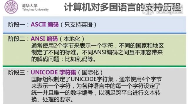

今天上午利用unicode编码字符集,在JS8CALL这个软件下的中文传输实验,取得了小成功
使用大致的方法流程是:
1、在unicode编码转换软件下,输入中文文本文字后,把它转换成unicode编码字符,然后copy到JS8CALL软件的编辑框里,进行空中无线发射,
2、使用对方的接收机在JS8CALL软件界面下,解调出来的unicode编码字符串,复制后,再粘贴到unicode编码转换软件中,进行二次翻译,翻译成中文。
3、这样,在转化器中,就直接能读懂对方刚才在频率上所传达的中文文本字面含义了。
这样,就充分利用了JS8CALL微功率下,占用极窄的带宽,超强解码能力(对数据的解码能力和FT8模式的能力一样的强大),实现100%的源文件解调效果。
下面来几张实验时的截图,供对喜欢数字模式下传输中文文本实验爱好者参考。
欢迎对中文文本文件数字短波无线通信有兴趣的爱好来做进一步的实验!
Email: ba9bf@163.com

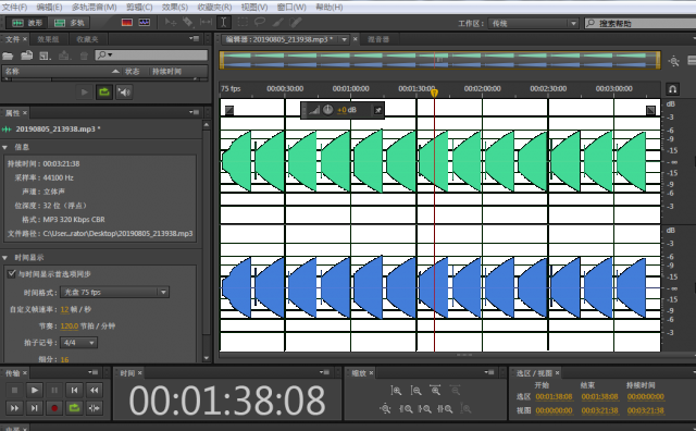

附带上传个我自己录制的测试音频文件,喜欢的玩的,可以下载,自己进行接收测试!
中文文本在JS8CALL软件下的传输源文件.rar (5229 K) 下载次数:17 中文文本在JS8CALL软件下的音频测试文件

     采用这个变通方式,解决了JS8call软件对中文文本的解调和发射问题。解调出来的信息不会产生英文翻译成汉语时的不严谨的弊病。
也就是说,你在你的电台上发射出来的中文信息,只要我这边能解码,我会100%原件抄收。不会产生中文字面上的英---汉翻译误会。

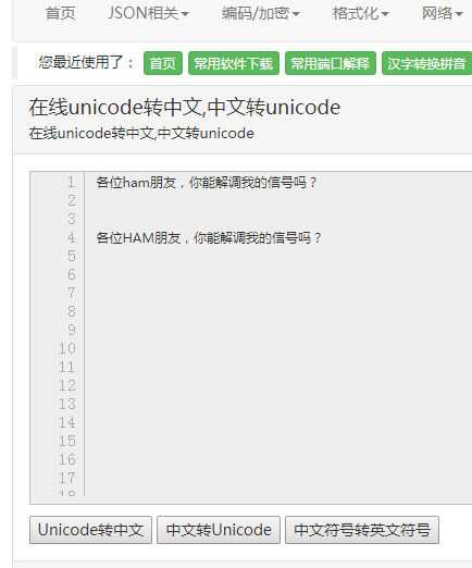

我的音频源文件内所要表达的意思是下面截图中的内容,试试看,看你解码后,能否100%和我的对齐?

继续测试这个软件的中文和英文及标点符号混合解调能力!
技巧:鼠标左键,双击软件窗口左侧解调出来的内容后,解调内容就会在左侧和中间编辑栏上方同时显示接收到的内容。
顺便把这个测试的音频文本文件,发送给各位,请大家下载测试一下,看看你的解调效果如何?
