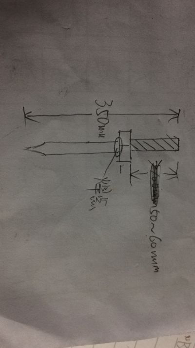

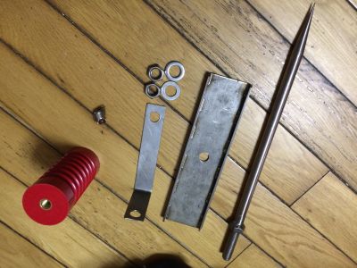

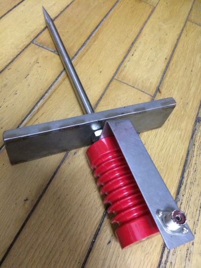

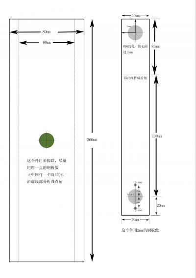

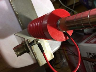

天线底座的制作
超级金箍棒天线收到了,做工杠杠滴。
底座没舍得花钱买,自己做了一个,我是亲戚帮忙加工的,虽然没花钱,但是实际的价值和买一个也差不多了。供有加工条件的ham参考,无条件的ham还是直接买成品的底座吧。
1、地插扦子,为了插的牢固一些,地插我用了16mm这个尺寸,用一根16mm螺丝杆,焊接一根16mm的不锈钢光杆,磨的太尖了,我拿着都怕扎到。
2、天线和地插的连接部件我在某宝买了一个高压绝缘子铜排支柱(红色的那个),一头12mm连接天线,一头16mm连接地插。刚做好,还没有到野外试用,这个铜排支柱的强度如何还不得而知,用过之后我会报告试用情况。
3、脚踏板,用来双脚踩着把底座往地里插,用的4mm厚的不锈钢板,非常结实。
4、M座固定件,2mm的不锈钢板制作,地线也要通过鳄鱼夹夹在这上面。
简单发几幅图片供大家参考
几个加工件的不标准图纸
所有的部件
M座安上正好
组装到了一起
大拉杆天线也拧上去
拉杆和M座暂时这样连接
