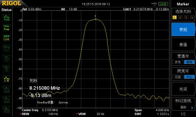

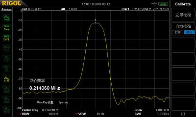

收到BA3CE王老师精心制作的250HZ滤波器,装机使用效果很好。谢谢了!   装机前用频谱测了一下曲线。应王老师的要求发在这里供参考,400HZ那个是原厂的滤波器。

谢谢,我一直没拿频谱测试过,都是用vna,现在看来和我测定的误差不大。
拿频谱分析测,没有矢量合成误差,应该更好一点,我过去也想买一个带跟踪的频谱,后来买了VNA,也就懒得买了。

[图片]收到BA3CE王老师精心制作的250HZ滤波器,装机使用效果很好。谢谢了!   装机前用频谱测了一下曲线。应王老师的要求发在这里供参考,400HZ那个是原厂的滤波器。
对比看了,普源频谱在阻带测试有点压缩了,我测试阻带在-70到-80之间。
