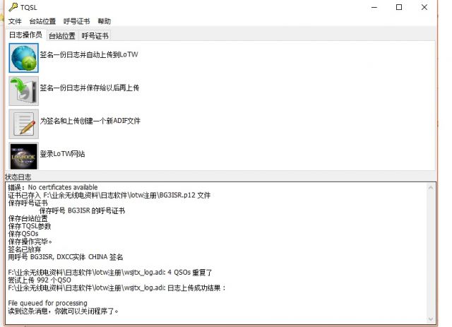

感谢楼主详尽的教程,一个不懂英文的人24小时搞定,现在有中文版的了,真好!通过发送电子邮件真的是简单快捷。
