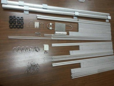

今天下午把Y3C11提回家了 真是轻啊 一只手竟然能着这么大的天线走  7075名不虚传
等折腾完事在搞一副WARC波段玩玩

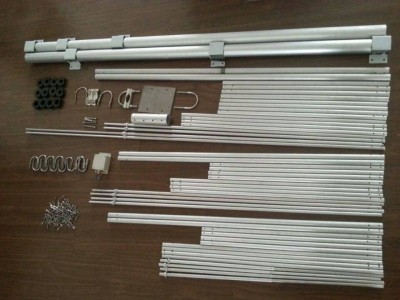

涨幅并不大,但以后还会涨,差不多一年会涨一次的样子,没办法,采购的材料一年比一年贵,我天线而且是全配齐的,所有的小零件都配齐,就差配工具了,实际上我一付Y3C11的纯材料成本粗算算都超过2400元了,这还没计算人工费。一付天线买3000元当然不算太合适。如果我也用便宜材料去搞,那么成本搞到1000元一条都是有可能的,但是19公斤的天线,11公斤的7075铝材,114元一公斤7075铝的成本,单这一样算算就是1300元的样子,主梁的铝管也是特制的,成本也超过48元一公斤,单是上海镙丝厂的不锈钢铆钉都要0.28元一只。三百多只,这也要快一百元了,七七八八算算连上人工费三千元根本无利润。没法过,而且最最关健的是我们天线的数据是相当有保证的,因为安装过程我们会有天线数据的全程保障,是根据每个安装朋友的实际情况相对应的进行调整数据的提供,这点服务不是每家都有吧
少调整一天的天线也会相应少花不少的精力和金钱。一二次就调好的八木相对调几个月的是不是后期成本上反到会便宜的多?

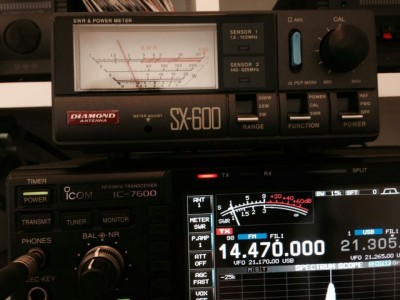

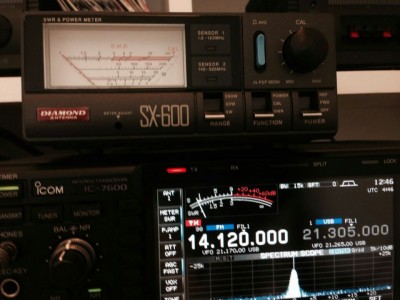

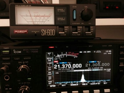

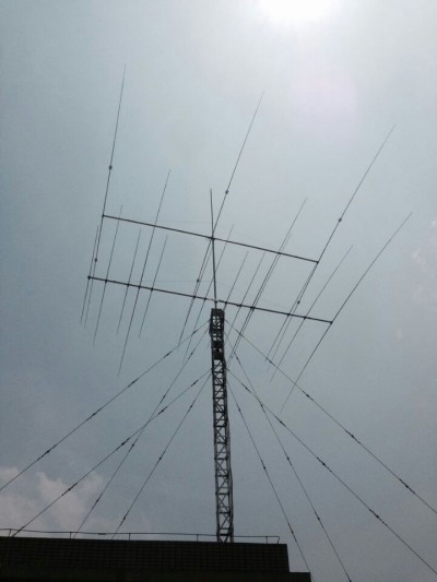

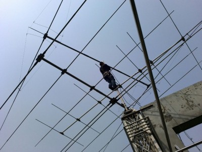

上周六,6区的朋友收到天线后开始安装,周二安装了Y40H3,调整了二次频点调到位,今天安装好了Y3C14,调整一次频点调到位,驻波带宽数据和软件计算结果相付合, 结果非常满意,这说明我可以远程帮忙了,完全可以配合买家精确的计算天线的实际数据,并得到比较良好的带宽,前后比和增益.后面的时间就等其它几位买家的八木也一付付架起来,
呼号:BG5EHX
姓名:陈伟军
地址:浙江省海盐县中国银行  314300
QQ:24628787   QQ群号: 26382971
离线BG5EHX
4680

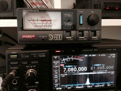

只看该作者 118楼 发表于: 2014-05-22
四十米波段的带宽并不大,过宽的带宽是不太会有比较良好的前后比的,因为这是加感天线,而且驻波也不会太低,如果EF*40,D*40的这类天线出现1.0的驻波,并且高度不足20米以上,那么差不多可以找时间用近地法好好测测这样的天线的前后比是不是反的 .而且更有可能是前后比小于3DB.现在这付Y40H3的高度是14米.带宽不是太大,前后比会在2.0驻波段内12DB以上,最高的前后比点在7.060左右,会有17DB左右.如果天线能在20米的高度上,那么前后比可以再提高3DB左右

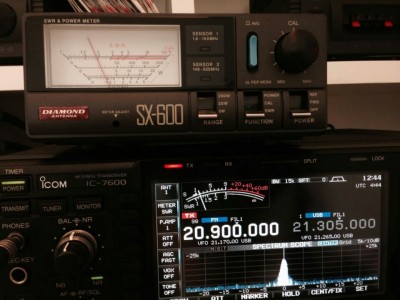

下面是20米波段的数据图
二十米波段的带宽还是不错的,中心点向下了点,这样CW段比较好,2.0的驻波相当于发射100W,有11W反射回来,89W发射出去,这个效率不低了,当然,这个波段的前后比是不错的,达到22DB左右.近地法测试可以在ICOM机器上得到7S以上的正反信号强度

Y3C14的十五米波段是感应振子,感应振子是不可以改成直馈电的,如果Y3C14的15米波段直馈线,那么数据要全部计算过,全馈电的好处是带宽会比较的宽,但是感应的带宽也足够用了,而且这样馈电还是要简单的多,馈线也是钱呀
