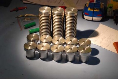

里面是电机还是天调?
有没有5mm的振子,我有一个弹簧上边只能装5mm的

回 BD7JPC 的帖子
BD7JPC:里面是电机还是天调?
有没有5mm的振子,我有一个弹簧上边只能装5mm的 (2013-12-06 18:58)
车一刀就行了。差不了太多

只看该作者 117楼 发表于: 2013-12-07
回 bg1kiy 的帖子
bg1kiy:比较麻烦弹簧部分完成。 (2013-12-07 16:00)
这部分 不知怎么固定的  这部分要是把上下座与弹簧结合部分做成丝扣(按照弹簧的纹路来做)那样结合  行驶中结实很多   仅供参考

1302
只看该作者 118楼 发表于: 2013-12-07
回 bg2wrj 的帖子
bg2wrj:这部分 不知怎么固定的  这部分要是把上下座与弹簧结合部分做成丝扣(按照弹簧的纹路来做)那样结合  行驶中结实很多   仅供参考 (2013-12-07 17:38)
紧配合的。现在拆是拆不下来了。做时外圆又放大了一些尺寸。如果紧配合的力量大于弹簧的力量就掉不下来。紧配合还是非常结实的。

只看该作者 119楼 发表于: 2013-12-07
过盈配合是很紧的。
