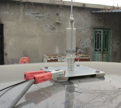

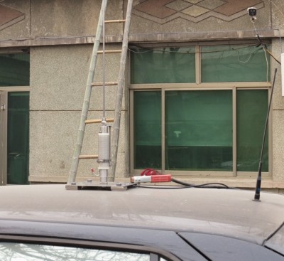

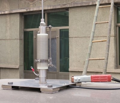

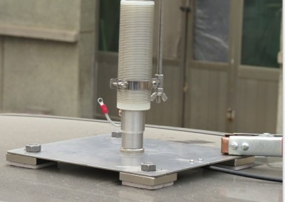

你好,朋友转给我的这套车载天线,您看看哪里有不合适的,我现在是7M和14M用KVE60那个扫频仪测可以调到1.5左右的驻波,但是再高频段,驻波就调不下来了,不知道为什么,车载的接地线,我用的是电焊把用的那种很粗的铜线直接接到车身的,大约有一米多一点长,一头直接固定在了车身,另一头用了一个大号铜线夹来夹到我自己做的这个吸盘上,接地应该没问题,那个夹子接触面也很大,另外我有四根十米长的多芯铜线,想用来做地网,请教一下,一般地网,单根多长合适,几根地网合适,当然地网越多越好,我看有十几根地网的。再有就是这根天线上面振子长1.25米,下面振子总长大约75厘米,伸进线圈内后外露60厘米,天线总长从吸盘到天线最顶长度为2.04米,朋友说没修剪过,我也不太清楚,还请帮忙指教如何调整知段驻波,再有就是那个天线下面那个红色接线头,是我用来打算接地网的接头,预留的,请帮忙看看怎么调整能做到驻波降低。谢谢

我没有用过KVE60调试,有几个问题想知道的:
1、图片中的调节箍的位置时,谐振频率是多少?如果是10米波段的话,我觉得应该还要往下
2、测试的时候人在车内还是车外?最好是在车内,这样仪器受到天线发出信号的影响较少
3、KVE60是否有接地点,或者你测试过程用手摸到仪器接地点和不摸的时候有没有变化
4、找一根3mm直径1.2米的铜线来代替上节振子,裁剪到29.6MHz驻波1.5以下时候,看看露出振子的总长度是多少?插入骨架里面的15cm就是为了高波段裁剪之后,在低波段可以拉出补充长度。但这个是最后的办法,但目前还没听到有人需要裁剪的。
