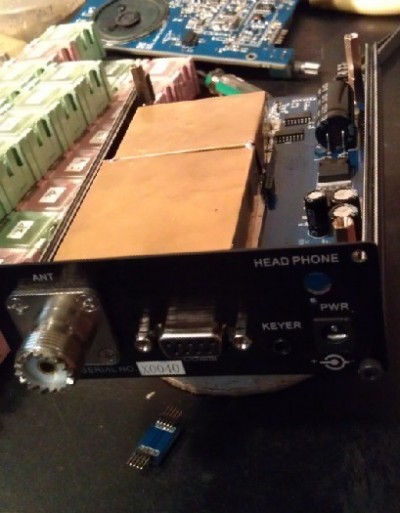

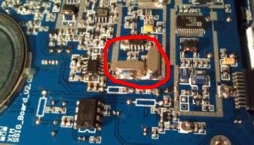

下午收到Weed寄回的机器,开始检修。
插上电源,开机,系统启动音有,屏幕显示有,启动后无接收底噪。
打开机壳,检查了LO和BFO输出,正常。接上信号源,将信号源和机器都设置为14.100MHz,信号源输出幅度为-50dBm,机器选择CW模式。此时,喇叭里有很微弱的拍频音。从天线逐级检查信号通道,当检查到解调NE602前的滤波器时,发现了异常:通过该滤波器后,信号变得非常弱。拆下该级滤波器,重新装配后,开机,震耳的拍频音就出来了。接上天线,调整到14.27MHz,就听到辽宁女HAM与VR2电台的通联。    反复折腾后,故障无复现。
故障判定:滤波器虚焊。(图1:滤波器)
接收搞定后,顺道将发射部分的屏蔽壳也装上了(图2),发射测试也正常。明天再烧机看看,后天寄回来。
总共耗时20分钟。
