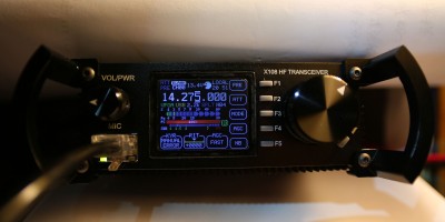

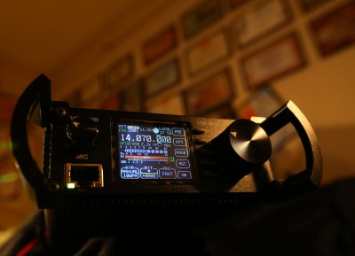

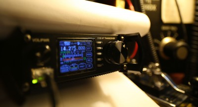

离线BG8GAM
698
只看该作者 1065楼 发表于: 2014-08-05
呼号;BG8GAM
电子邮件;BG8GAM@163.com

离线bg8ht
3394
只看该作者 1067楼 发表于: 2014-08-05
回 BG8GAM 的帖子
BG8GAM:[图片]
....... (2014-08-05 18:15)
图真大

离线zgj
3883
只看该作者 1076楼 发表于: 2014-08-06
太漂亮了,哇哦。。。。。。。
