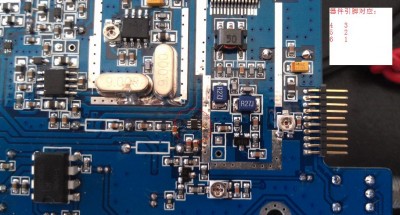

回 bg8ht 的帖子
bg8ht:哦,我晓得啷个回事了。
机器内部收发切换时,有3路开关负责切断BFO信号到一些通道。正常时,开关切换正常,将BFO信号正确引导。当开关器件出现虚焊时,BFO信号不能正确控制走向,就会导致B .. (2012-08-04 17:03)
爆音失控的问题是发回去检修还是您拍这几个开关器件位置的照片让我依图检修?
离线bg8ht
3394
只看该作者 1062楼 发表于: 2012-08-05
回 bd8uk 的帖子
bd8uk:
爆音失控的问题是发回去检修还是您拍这几个开关器件位置的照片让我依图检修?[表情]
按图维修
这是中板的照片,图中红色圈内的器件需要补焊。只需补焊引脚1、2、6这三个引脚。补焊后,可以消除收发转换冲击音大的问题。

回 bg8ht 的帖子
bg8ht:按图维修[表情]
....... (2012-08-05 11:01)
焊了,没有改善,还是和原来一样。
但是我发现,把音量关到最小就没有爆音,开一点点又有了

weed:爆音是有的,像音响功放切换入信一样的感觉。很多DIY的机器都存在这种情况。不用耳机收听还是可以接受的。 (2012-08-05 13:09)
嗯,看了8UK的录像,是PTT按下瞬间的冲击音,不是PTT松开后的冲击音,这是电路结构决定了,每台机器都是这样的,就是weed说的这种感觉。看来多路开关无问题,我就放心了
