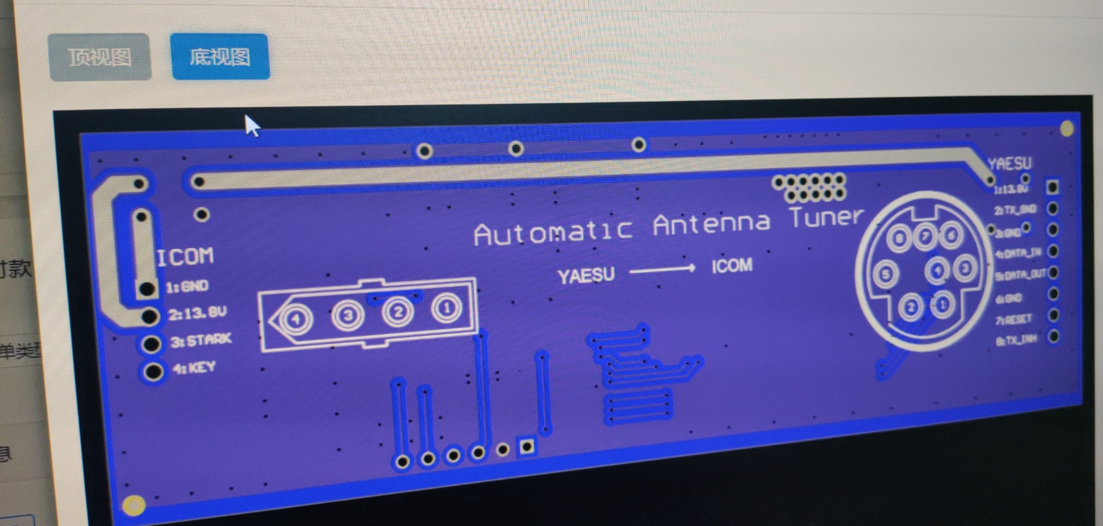

这是八重洲天调口转ICOM天调口(四口)的转换板,用它测试八重洲电台连接ICOM天调的稳定性

八重州电台转ICOM天调的转换板代码可以了,节后测试下

八重州的天调代码已经完成了,天调已经在路上了,到货了后进行测试。通过这段时间使用,认为太多花花功能没有必要,所以又画了一版小环控制器控制板,去掉了直流电机驱动和天线放倒电机驱动,去掉了频率采集电路,和两路备用光耦输入。简化了电路缩小了PCB板的体积。

离销售还早着呢,我进度很慢,为了给这个小环天线控制板增加八重州电台自动控制功能,特意做了一个转换器,现在正在测试转换器,近期对转换器的测试效果很好,转换器稳定了就可以添加到小环控制器中了

这个小环天线控制器断断续续的鼓捣着,到最后了却遇到了一个最大的问题,就是八重州电台连接天调时驻波大于2时显示高驻波,直接停止调节,遇到这个问题也是因为自己没有全面的看八重州电台数据手册的原因。由于小环天线没有在谐振点时驻波远大于2,比如891电台检测驻波大于2时直接关闭天调调节功能,导致小环天线控制器无法工作。要想解决这个问题除非能够欺骗电台,让电台认为驻波小于2,并且不影响小环天线的调节。为了能够让小环天线和八重州电台联机,耽误了很长时间也费了不少劲,没想到遇到了这个问题。不知道大家有什么办法能够解决这个问题能?

实在不行就让电台受控于小环天线,完成谐振点调节

有些思路了,准备再折腾一下

到目前为止,小环天线已经实现了ICOM电台和八重州电台联机控制。接下来把电路和代码优化下就可以了 ,但是近期得研究如何大学报考,还得耽误一段时间。
