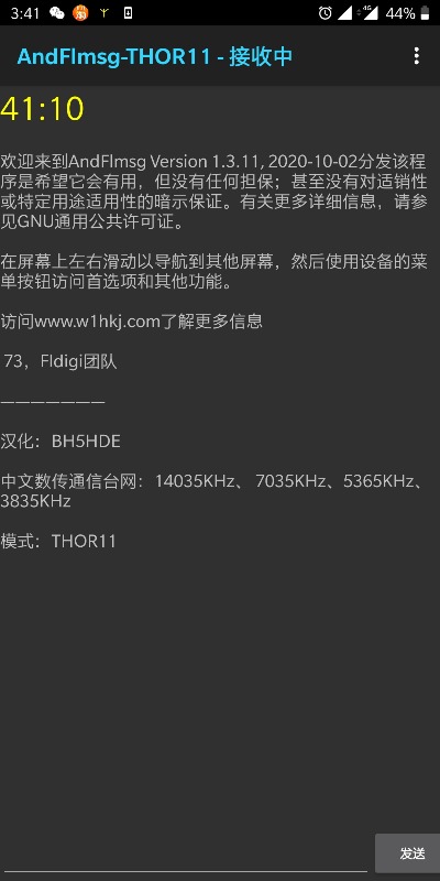

楼主,我咨询过BH5HDE,你也可以关注一下他的帖子,目前他正在推进中文数字模式app,不过不是js8call,目前他汉化了FLMSG,安卓版的手机就可以安装,制作一根连接线就可以接电台!,支持中文输入,据他测试olivia11和thor11慢速模式在-18dB下中文的稳定性超过了js8call,关键是js8call无法输入中文,貌似是修改不的,最现实的方案是先用用flmsg吧。这里是BG2ALB

看图片,有约定频点!app在本坛搜索

谢谢82楼的好友的建议!
您说的这个软件,我已经测试过汉字无线传输,测试结果,我还是感觉不满意,它是能传输汉字,但是,微功率,弱信号的解码能力是远不如JS8CALL这个专用微功率弱信号传输软件的解码准确率!
   我还是继续期待有技术能力的蛤蟆,来改进JS8CALL这个软件,使其成为传输汉字的优秀软件!

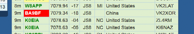

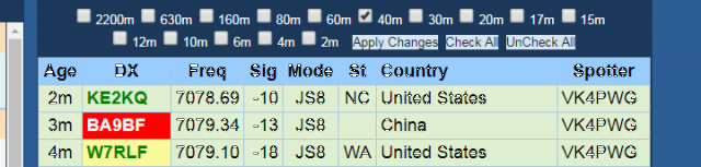

能够支持无线传输中文汉字的国外软件很多,经过实验,它们的通病是需要良好的信噪比,才不会出现丢字和乱码。传送汉字的可靠性较差,不适合远距离,弱信号下的解码。
我还是喜欢JS8CALL的解码能力。只要有蚊子叫的信号,都能100%解码成功,而且,分毫不差。非常牛叉的弱信号传输通联软件。
今天晚上玩了一下JS8CALL这个软件,20瓦的功率输出,在7.078MHZ USB下,CQ  CQ ..........发射了不到半个小时,就得到了2个澳大利亚HAM返回的落地信号报告。
[attachment=768092]
[attachment=768096]
          可惜的是,现在业余频率上通联,都缺少耐心和毅力,大家都爱吃“快餐”,都喜欢喊2声CQ呼叫,就有回应的通联方式,玩这个JS8CALL软件的HAM,相对于玩FT8模式的人数实在是太少了,所以,人越少,频率越冷清,是个恶性循环。
   玩JS8CALL的日本HAM人数也越来越少了,大多数都是澳洲、美洲以及欧洲的蛤蟆。
   期待JS8CALL能传送中文汉字的到来!

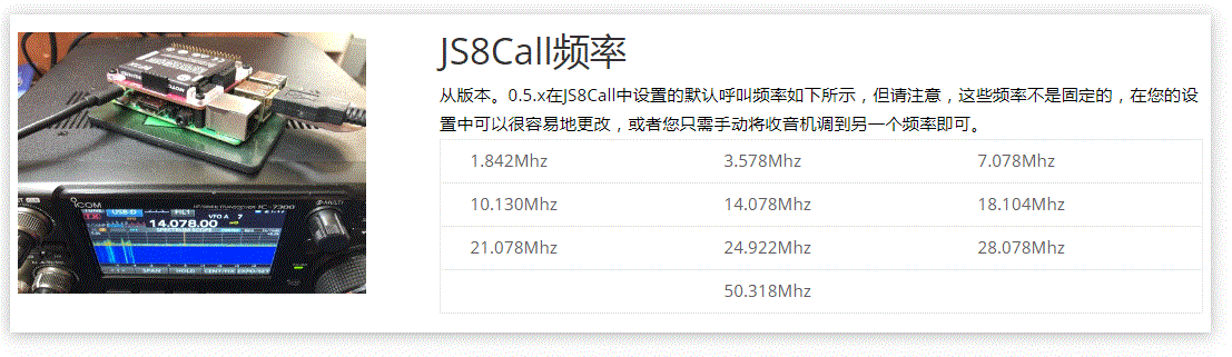

截图上显示的是国际业余短波频率上,使用JS8CALL软件做数据通联的常用约定俗成的频点,有兴趣了,大家可以去守听或者做通联!
给大家上传个最新WIN7 PC版本的最新JS8CALL安装文件包,有兴趣的HAM下载解压缩后,即可正常安装使用。
